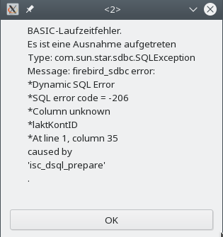

Ich habe jetzt das so lösen wollen, dass ich das andere Formular "Kont" aufrufe und per SQL-"select"-Anweisung und der Globalen Variable "laktKontID" die ID des zu selektierenden Datensatzes übergebe.
Das würde funktionieren, wenn nicht irgendwie die ID beim Zusammenbau der SQL-Anweisung bzw. bei dessen Ausführung per execute nicht einen Fehler liefern würde. (Zur Kontrolle lasse ich mir mal die ID und die Select-Anweisung in der MsgBox vorher anzeigen.)
Die Fehlermeldung deutet darauf hin, dass laktKontID nicht interpretiert werden kann. Gebe ich aber bspw. einen festen Wert bei der Variablenbildung stSQL an, statt laktKontID z. B. 3 , dann funktioniert die Sache. Muss ich laktKontID irgendwie noch convertieren/trimmen?
Die Fehlermeldung lautet übrigens: Woran liegt das?
MsgBox (laktKontID)
oConnection = oForm2.activeConnection()
oSQL_Statement = oConnection.createStatement()
stSQL ="select * from ""Kont"" where ""ID"" = laktKontID"
msgbox(stSQL)
oResult = oSQL_Statement.executeQuery(stSQL)Code: Alles auswählen
stSQL ="select * from ""Kont"" where ""ID"" = 3"Die Fehlermeldung lautet übrigens: Woran liegt das?
