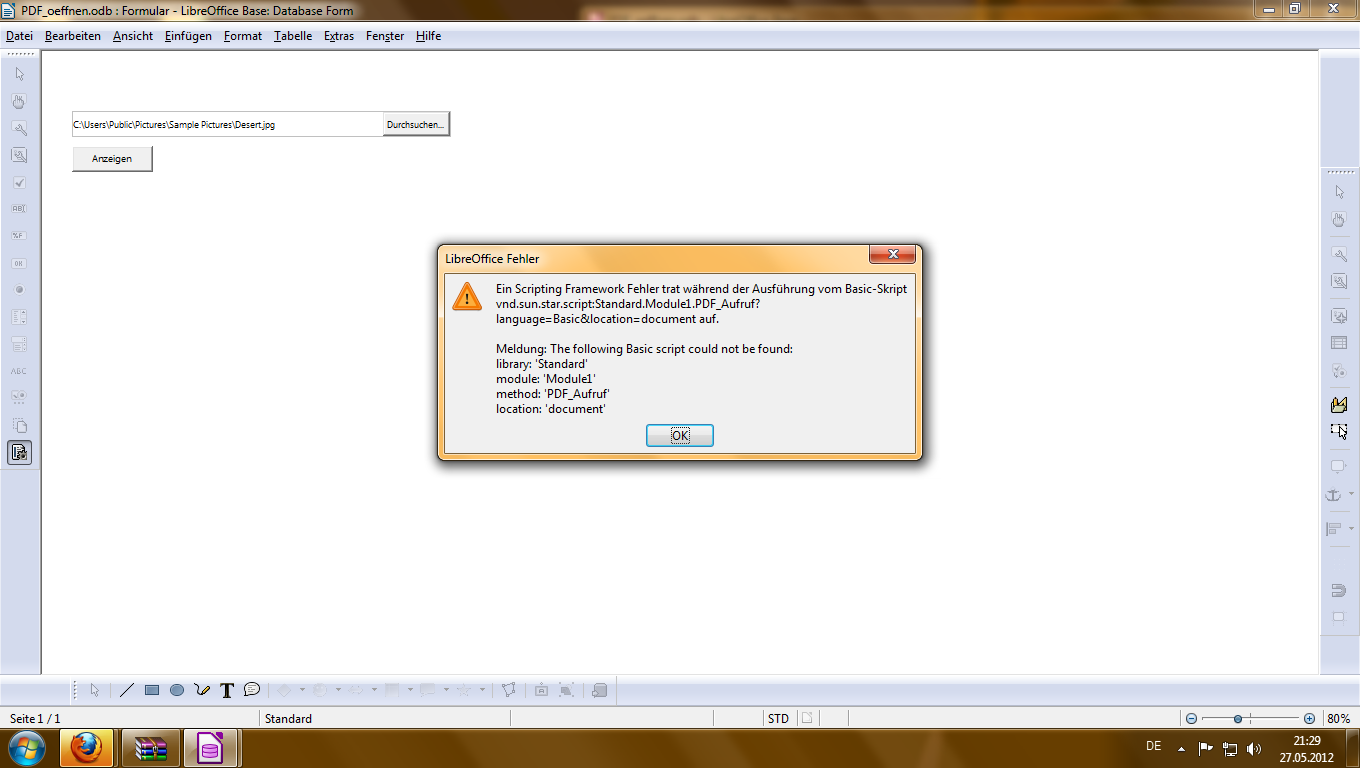

Beitrag von Fabiii » So 27. Mai 2012, 21:35
vielen Dank bei mir kommt dann diese Meldung:
Fabi
RobertG
Beiträge: 2971
Re: Dokument Formular
Beitrag von RobertG » So 27. Mai 2012, 21:55
Hallo Fabi,
entweder musst Du das Makro umbenennen (ich habe es "Datei_Aufruf" genannt) oder Du musst den alten Aufruf durch den neuen ersetzen.
Die Meldung sagt Dir, dass das erforderliche Script aus Deinem Formular nicht gefunden wurde - es heißt ja jetzt auch anders ...
