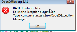

Beitrag von pmoegenb » So 24. Feb 2013, 10:04
Hallo Sabine,
ich kann das Verhalten von AOO 3.4.1 bestätigen. Siehe Grafik:
Ich hatte lediglich 163 Dokumente. Das Problem dürfte demnach der Programmcode des Assistenten sein.
Hinweis: Bei LibO 4.0.1.1 gibt es (noch ?) keinen Konverter für StarOffice, nur für MS-Office. Du müsstest also auf eine ältere Version von LibO ausweichen. Bei der Version 3.6.5 lief die Konvertierung einwandfrei durch.
