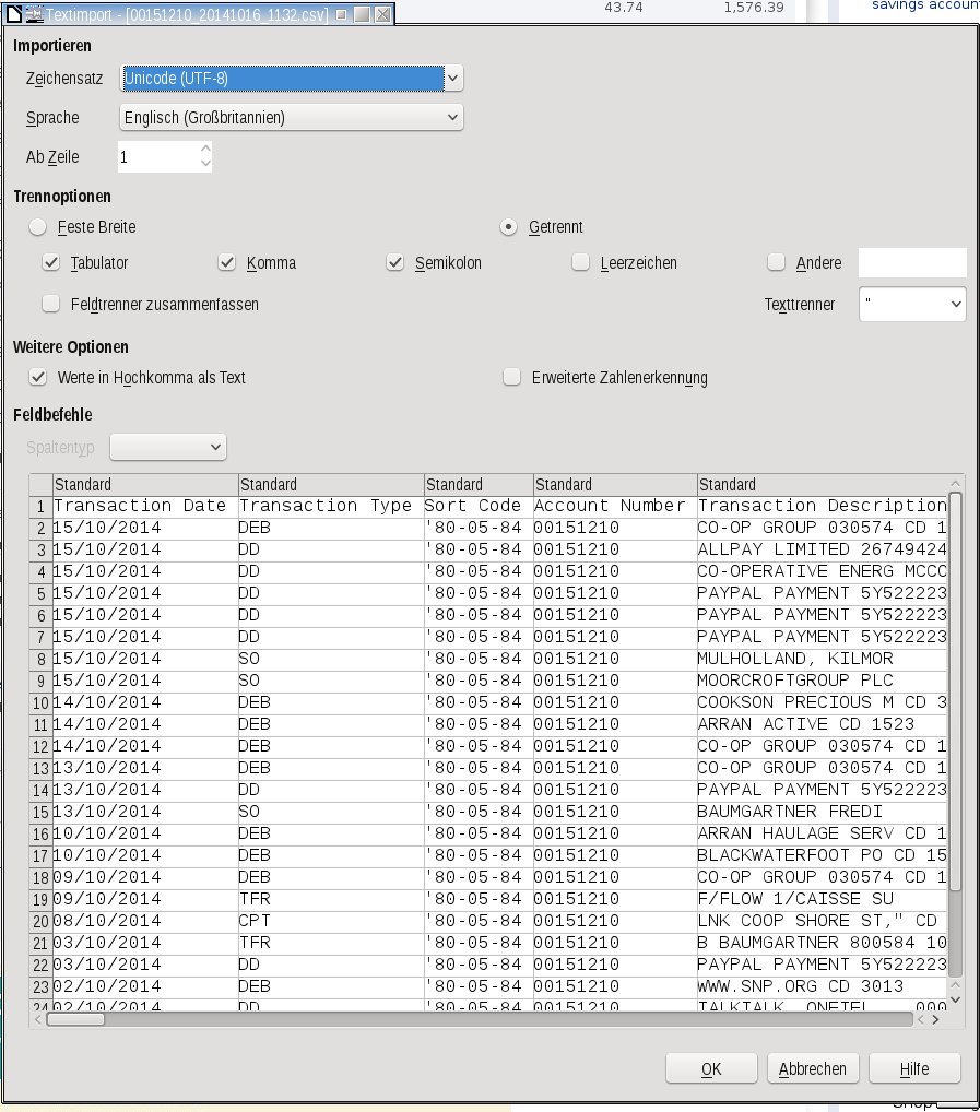

Das ganze hat mir doch keine Ruhe gelassen. So habe ich nochmals eine Datei ab der Bankwebseite heruntergeladen, aber dieses Mal nicht mehr im Firefox sondern mit dem Browser Konqueror. Zuerst konnte ich eine «Hilfsdatei» herunterladen, die ich dann anklicken muss:
SXX_exportstatement.jsp.html
Daraufhin öffnete sich nun dieses Fenster:
Wenn ich nun die Spalte Transaction Date markiere und rechtsklicke kommt die Möglichkeit, die vorgegebene Einstellung einzugeben.
Also werde ich das jetzt nochmals mit der «scharfen» Datei probieren, da die im Bild nur eine Experimentierdatei war.
Der Hund liegt offenbar bei einem der Firefox-Addons, da es ja scheint, dass das mit dem ohne irgendwelche addons versehenen Konqueror funktiniert, kann ich mit dem Leben.
Melde mich bald wieder.

Arran hat geschrieben:Auf der Webseite der Bank wähle ich das Anfangs und das Schlussdatum und klicke dann dort auf Download. ein Fenster frägt, ob das ganze gleich mit Calc geöffnet werden soll, was ich bejahe.
Und hier steckt der Wurm!
Du lädtst nicht die originale csv-Datei herunter, sonder konvertierst sie ohne Zwischenschritt ins ODS-Format. Deshalb: Lade die csv-Datei zunächst auf die Festplatte. Erst im zweiten Schritt öffnest du diese Datei mit Calc. Dann müsste sich auch bei dir das Textimport-Fenster öffnen.

Arran hat geschrieben:Du scheinst grundsätzlich nicht zu verstehen, dass bei mir offenbar gar keine csv sichtbar wird. Wie gesagt, das erste dass ich sehe ist eine Calc-Seite mit der Tabelle, die ich dann als ods abspeichere. Kann schon sein, dass das als csv runterkommt, aber wie und wo sollte ich denn eingreifen können?
man kann nicht sagen, dass Du es einem leicht machst und nicht nur ich bin darauf reingefallen, dass Du die .ods-Datei aus einer .csv-Datei gar nicht mir LibreOffice, sondern mit dem LibreOffice Plug-in in Firefox anlegst und dieses Plug-in hat wohl, wie wir nun Alle wissen, nicht den vollen Leistungsumfang.
Du kannst mal probieren, ob das was Du nun über Konquero realisiert hast auch in Firefox möglich ist, in dem Du bei Einstellungen unter dem TAB Anwendungen bei Tabellendokument die Aktion in LibreOffice Calc verwenden (Standard) änderst.

Vom Status quo ausgehend, kannst du die Daten so umwandeln:
  • selektiere A2:A126,
  • kopiere die selektierten Zellen mit Strg+C in die Zwischenablage,
  • klicke in der Symbolleiste Standard lange(!) auf das Symbol Einfügen oder (kurz) auf das kleine Dreieck → ▼ rechts daneben und wähle im Dialog Textimport in der Gruppe Felder den Spaltentyp → Datum (TMJ) (oder ein anderes dir genehmes Datumsformat),
  • bestätige mit [OK]
In demselben Dialog Textimport kannst du die Konvertierung zukünftig unmittelbar beim Datenimport aus einer csv-Datei vornehmen.
