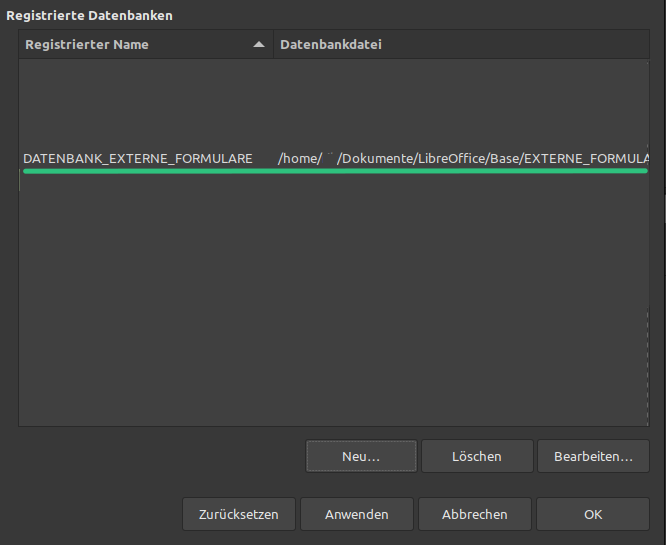

anbei findest du einige Beispieldateien, einfach den .zip Ordner entpacken, .odb und die .odt Dateien im selben Ordner belassen.
Wenn du die die Datenbank noch unter Extras/Optionen/LibreOffice Base/Datenbanken einträgst
  • Extras/Optionen/LibreOffice Base/Datenbanken
  • Neu ...
  • Durchsuchen ...
  • DATENBANK_EXTERNE_FORMULARE.odb auswählen
  • Öffnen
  • OK
sollte es etwa so aussehen:
Jetzt die Datei STARTMENÜ.odt öffnen, und du kannst du es ausprobieren, kein Makro nötig.
  • Neu ...
  • Durchsuchen ...
  • Öffnen
  • OK
sollte es etwa so aussehen:DB_Reg.png
Danke für deinen Tip, werde ich mal ausprobieren.
