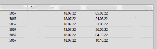

in einem Formular wird eine Tabelle mit einer Spalte angezeigt, die gefilderte Daten beinhaltet:
Ist es möglich, in der zweiten Datumspalte den Namen des Wochentages anzuzeigen?
In etwa so:
Fr, 05.08.22
Fragt freundlichst grüßend,
der staunende Stegull (Erstaunt darüber, was alles geht mit diesem Programm)
Vielen Dank.

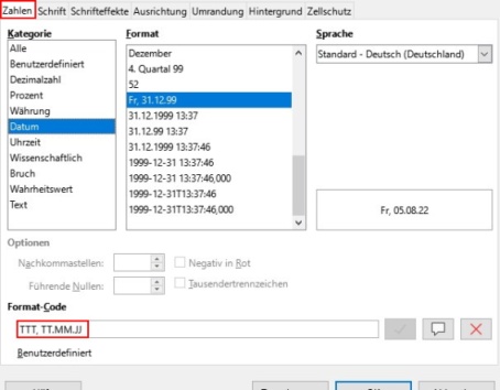

habe mich mit Base noch nicht befasst.
Denke aber es funktioniert so wie bei Calc.
Dann Zelle D1 formatieren, siehe unten.
MfG Günter

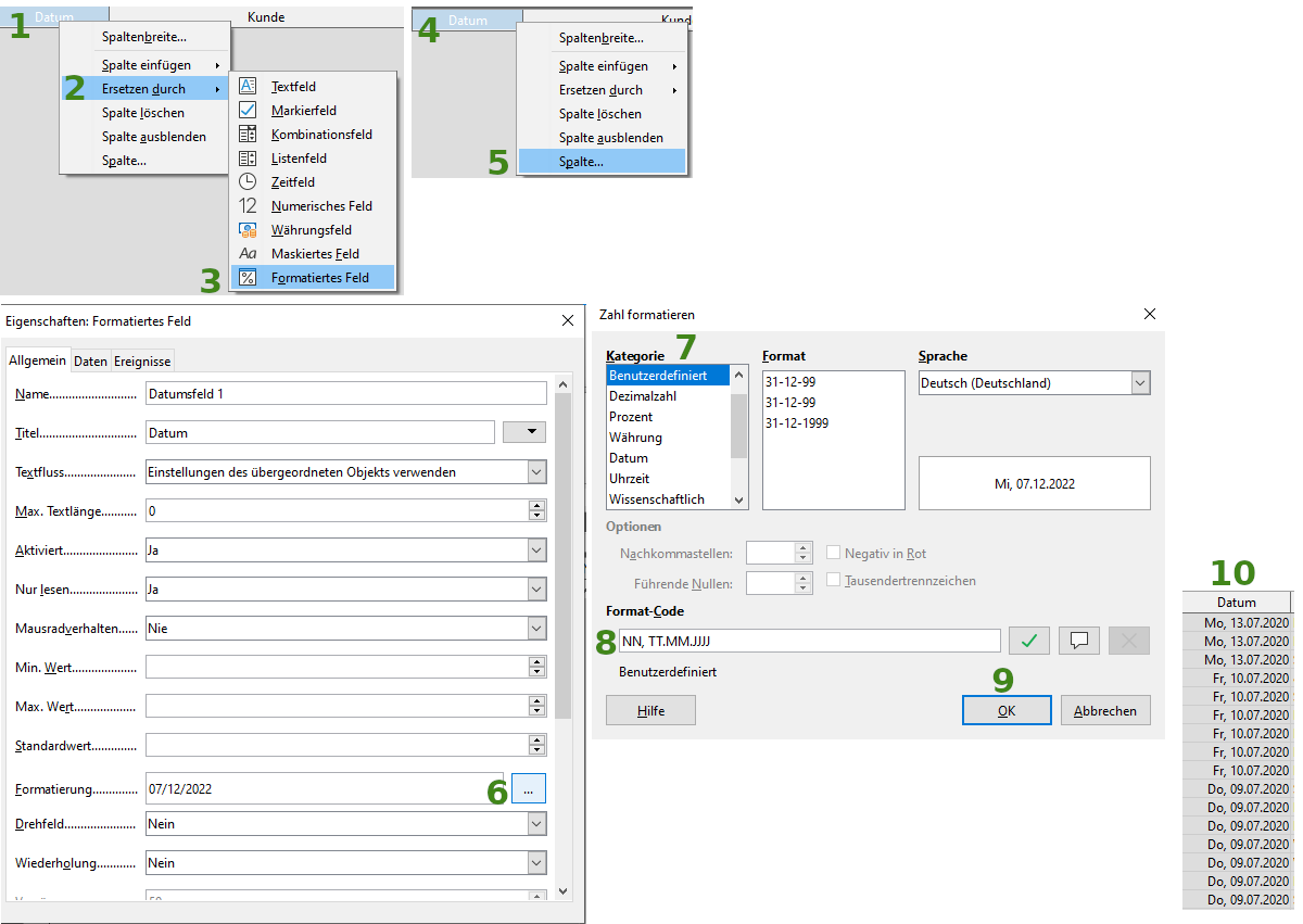

in Base sind da ein paar mehr Schritte nötig, sollte es sich im Tabellenkontrollfeld um eine Spalte mit Datumsfeld handeln, muss dies zunächst in ein formatiertes Feld umgewandelt werden, siehe Klickanleitung:

Hallo R (F3K),
vielen Dank. Alles hat super funktioniert. Bemerkenswert auch deine nutzerfreundliche Beschreibung der Lösung des Problems.
@redeagel56,
Vielen Dank auch für deinen Versuch der Hilfe. Die Formatierungslösungsansätze in der Calc-Tabelle und in der Base-Tabelle habe ich alle durchprobiert und bin nicht zur Lösung gekommen. Deshalb frug ich hier an.
