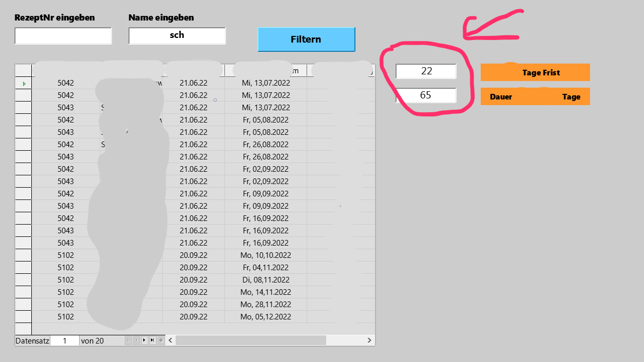

In diesem Thread hat mir der geschätzte RobertG bei der Berechnung von Datumsdaten geholfen. Diese geben nun Werte aus.
Ist es möglich, ab bestimmten Werten aufwärts oder abwärts (also ab z.B. 32 Tagen im oberen Datenfeld) den Hintergrund farblich zu ändern. Bis 31 Tagen sollte nichts passieren, ab 32 Tagen z.B. rot.
Ich bedanke mich im Vorraus bei allen Anwesenden und Mitlernenden für die Mitarbeit.

Hallo Stegull,
schau einmal im Handbuch nach dem formatierten Feld (Kapitel Formular → Formular-Eigenschaften → Eigenschaften der Kontrollfelder)
Da steht eine Formatierung
[<20][BLAU]0" °C";[>30][ROT]0" °C";[SCHWARZ]0" °C "
Du musst also erst einmal das Feld in ein formatierbares Feld umwandeln. Dann würde für Dich der Code lauten:
[>32][Rot]0;[SCHWARZ]0
… jetzt nicht hier weiter getestet.

Hallo RobertG,
Danke, das hat funktioniert. Allerdings wird die Schrift geändert. Ist das auch mit dem Hintergrund möglich?
Ich habe das LibreOfficeHandbuch benutzt, unter dem besagten Kapitel finde ich den Code nicht (Base-Handbuch Version 6.2).

Hallo Stegull,
nimm immer das neueste Handbuch. Ganz selten schmeiße ich da etwas raus. Eher sammelt sich immer mehr an. Und im Handbuch 6.2 war das noch nicht mit drin. Das Beispiel stammt im Prinzip aus der Hilfe von LibreOffice zu den Formateinstellungen.
Aktuell ist die Version 7.4 des Handbuches, Und noch aktuellere Versionen bekommst Du auf meiner Homepage, weil ich da fast jede Änderung auf dem Weg zum nächsten Handbuch dokumentiere.
Den Hintergrund wirst Du da nicht ändern können, das geht nicht über die Formatierungseinstellungen. Die Formatierungseinstellungen kannst Du z.B. für Geldbeträge nutzen. Da werden dann negative Beträge in roter Farbe angezeigt.
Den Hintergrund könntest Du nur per Makro anpassen.

Danke RobertG,
dann werde ich mich mit der Farbänderung der Schrift zufriedengeben. Mittlerweile gefällt mir das auch sehr gut.
Das Universum der Makroerstellung hebe ich mir für später auf.
