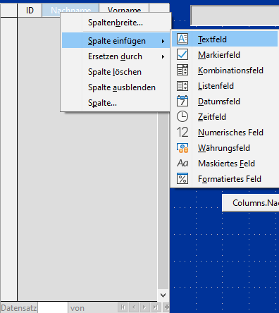

... wieder ein Bild...
Rechtsklick auf einen Spaltenkopf:
Danach auf Spalte ... und auf den Reitern Allgemein und Daten die entsprechenden Einstellungen vornehmen.

Einfügen von Spalten geht wieder über die rechte Maustaste. Wenn Du ganz rechts eine neue Spalte einfügen willst, dann steht Dir über die Maus sowieso nur
rechte Maustaste → Spalte Einfügen → …
zur Verfügung.
Wenn Du eine Spalte vor einer anderen Spalte einfügen willst, dann klicke auf die Spalte, vor der die neue Spalte landen soll. Und dann wieder rechte Maustaste …
Ist die Spalte drin, dann geht es weiter mit der rechten Maustaste → Spalte (steht ganz unten bei der Auswahl). Das öffnet, wenn die Spalte neu ist, erst einmal den Reiter "Daten", Da musst Du jetzt aussuchen, mit welchem Datenfeld die Spalte denn verbunden werden muss.
Den Titel und weitere eventuell wichtige Einstellungen regelst Du im Reiter "Allgemein".
