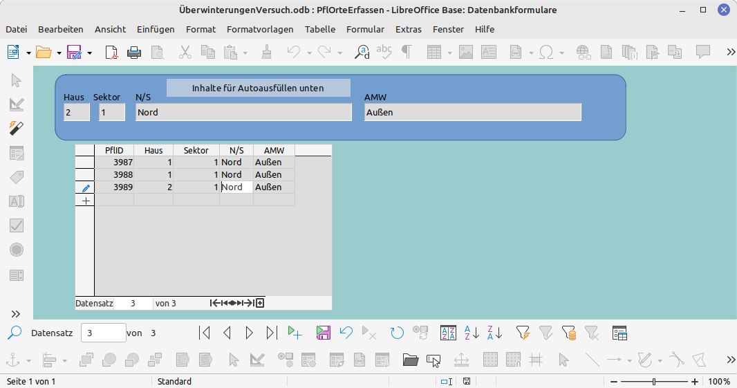

Servus, ich fürchte ich stehe auf dem Schlauch......
Ich versuche ein Formular zur Neuerfassung von Datensätzen zu basteln das mir oben vier Kombiantionsfelder für Vorbelegungen zeigt und unten ein Tabellen-Steuerelement in dem ich neue Datensätze anlegen und ausfüllen kann. Das Tabellen-Steuerelement soll bei jedem neuen Datensatz vier Spalten aus den Vorbelegungen eintragen und eine zum manuellen eintragen aufweisen. Oder anders: Es wiederholen sich 30-50 Inhalte der Datensätze in den Feldern bei der Eingabe, während das Letze Feld individuell für jeden Datensatz ist. Die Daten des Tabellen-Steuerelementes kommen in eine Tabelle.
Kann ich das in LOB implementieren ? Evtl. ohne Makro ?
Im konkreten Fall geht es wieder um meinen Kübelpflanzenüberwinterungsservice. Zur Auslieferung muss ich die Pflanzen aus 650 Exemplaren herausfinden. Dazu wäre es praktisch den Standort zu kennen, also Hausnummer, Nord- oder Südhälfte, Binderfeld und Aussen/Mittendrin/oder zur Hausmitte hin. Das wären die automatisch auszufüllenden Felder. Dann noch die Pflanzen ID, die ist natürlich individuell. Mit dem Formular kann ich dann mit dem Läppi duch die Bestände gehen und auf Zuruf einen Helfer die Pflanzennummern eintragen lassen die in einem bestimmten Haus-Binderfeld-Hälfte stehen.
Wenn ich dann eine Ort- Tabelle zu den Pflanzen habe kann ich einen Lieferliste mit "Suchort" drucken. ... denke ich.

Ja, das ist mit Libreoffice möglich.
Ich würde eine einzeilige Servertabelle anlegen, in die deine vier Vorbelegungen zwischengespeichert werden. Die Tabelle an ein Hauptformular binden, das Unterformular mit den vier Spalten verknüpfen und nur zu Eingabe verwenden.

Grimmig ! Hab' Dank für diesen Tipp ! Ich habe einen Screenshot des Formulars und eine PDF mit ein paar Mustereinträgen der Lieferliste meiner größten Kundschaft angehängt. Es funktioniert so wie ich will.
