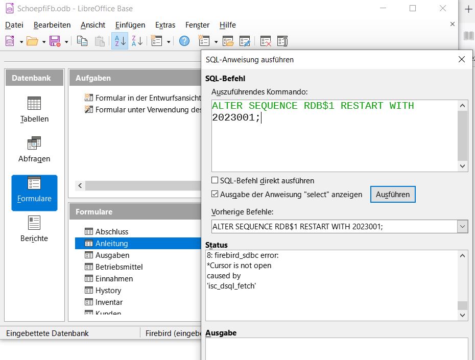

hallo, eine neue Frage zum gleichen Thema.
vor einem Jahr hat das schön funktioniert, habe mir eine Anleitung dazu geschrieben. Nun bekomme ich folgende Fehlermeldung beim Befehl: ALTER SEQUENCE RDB$1 RESTART WITH 2023001; (2023001 = neuer Wert am Ende der Tabelle)
3: firebird_sdbc error:
*Cursor is not open
caused by
'isc_dsql_fetch'
Ich habe zu wenig Erfahrung, was das bedeutet und finde auch nirgends Hilfe im Netz. Im neuesten Handbuch S. 141 ist das Prozedere etwas anders beschrieben, hat sich das (wieder) geändert. Wer kann mir auf die Sprünge helfen?
V 7.3.7.2 (x64)
*Cursor is not open
caused by
'isc_dsql_fetch'
V 7.3.7.2 (x64)

Re: Autowert ändern mit firebird
Zuerst einmal zum Autowert. Da hat sich bei Firebird inzwischen etwas getan. Das geht jetzt in Base auch mit
Es wird beim nächsten Mal dann der Wert genommen, der dem angegebenen Wert folgt.
Die Meldung *Cursor is not open habe ich noch nie gelesen. Gebe ich den Wert '2023001' in den Code für die Sequenz (ALTER SEQUENZ …) ein, so schreibt bei mir die Tabelle den nächsten Wert als ersten Wert: '2023002'.
Ist bei Dir vielleicht die Datenbankdatei noch nicht gestartet? Gehe zuerst in die Tabellenansicht und starte danach Extras → SQL …
ALTER TABLE "Tabellenname"
ALTER "ID" RESTART WITH <letzter_Feldwert>;
Funktioniert!
Damit die Fehlermeldung *Cursor is not open nicht kommt, muss das "Kästchen" SQL-Befehl direkt ausführen angekreuzt sein, das "Kästchen" Ausgabe der Anweisung Select ... nicht. Das habe ich zwar auch schon probiert, hatte aber vermutlich einen andern Fehler gemacht.
Das ist ganz brauchbar so, ich hoffe, dass es nächstes Jahr noch gleich funktioniert
Danke für deine Unterstützung.
Ruedi
