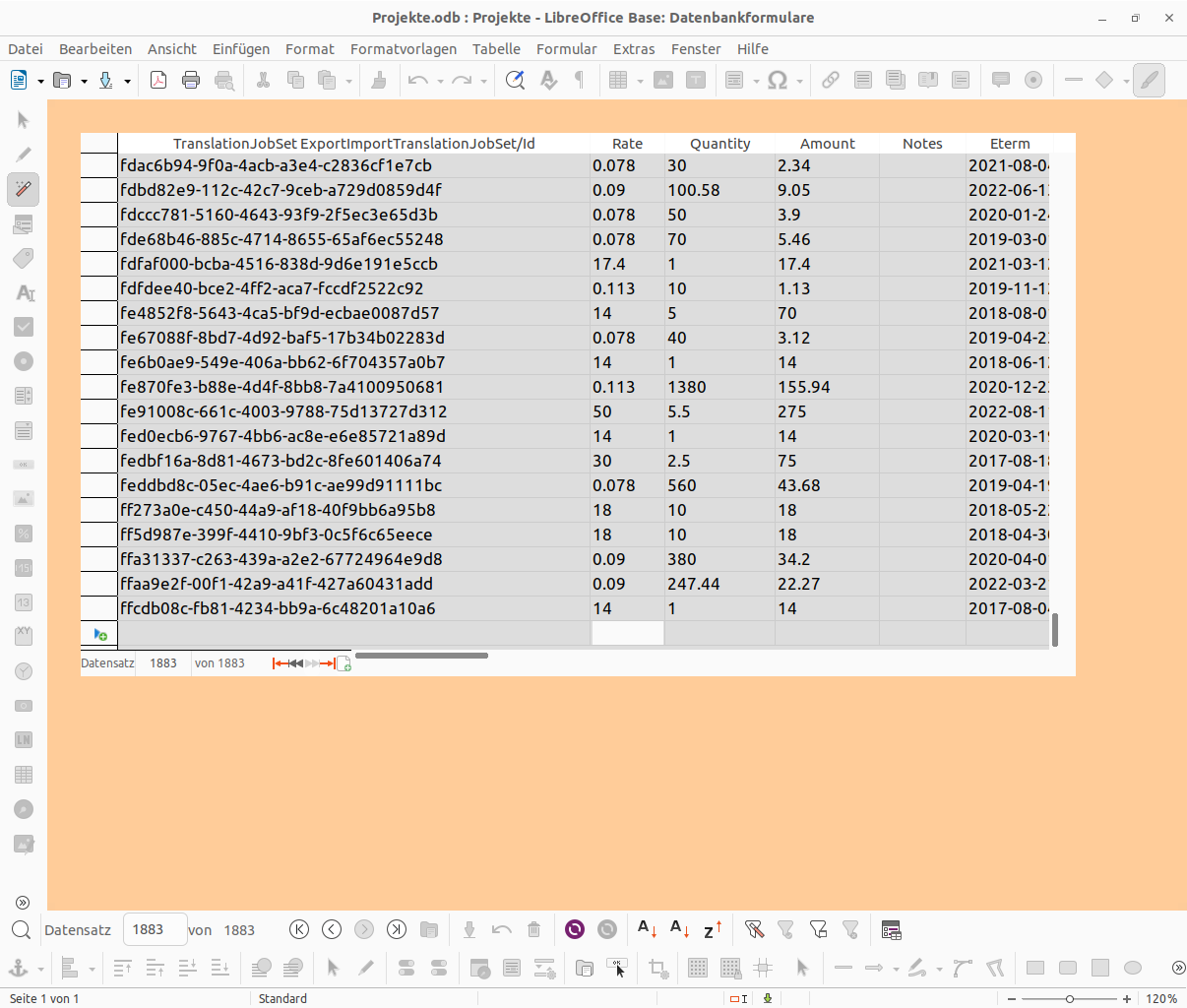

Das ist genau das, was ich suche, vielen Danke! Ich habe auch zweit Tabellen mit jeweils "Kunden" und "Projekte" angelegt, ich kenne mich nur noch nicht so genau mit der Terminologie aus.
Wenn ich aber die Datenbank in einer Vorlage öffne, sind die Schaltflächen links ausgegraut, darunter auch "Listenfelder":
Wie kann ich das aktivieren?

Eigentlich einfach zu merken: Wenn Du Datensätze siehst kannst Du diese ändern (wenn nicht anders verhindert), aber nicht das Formular ändern.
Durch Wechsel in den Design-Mode werden zwar keine Datensätze mehr angezeigt, dafür werden die Symbolleisten aktiviert, die Formularelemente beinhalten:
https://help.libreoffice.org/latest/en- ... _id3156211

Hat funktioniert, danke!
