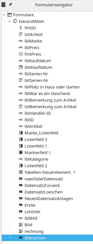

Der Fehlermeldung nach scheint das Objekt "rechnung" auf dem Formular keine Methode "Text" zu haben.
Erster Schritt also: Was ist das fur ein Feld und mit welcher Spalte der Datenbank ist es verknüpft, welchen Typ hat die Spalte in der Datenbank.
? Bilder und PDF sind extern gespeichert (Datenbank enthält Dateinamen) oder intern als BLOB?

Das Tabellenfeld in der DB ist vom Typ "Text (varchar)", bei dem Feld im Formular habe ich ein "grafisches Steuerelement" angelegt, welches mit dem Tabellenfeld rechnung verknüpft ist.
In der Tabelle werden nur die Pfade und Dateinamen zu den Dateien abgelegt, die Dateien selber liegen in Unterverzeichnissen der LO-DB

Du hast da ein Grafisches Steuerelement. Das hat die Eigenschaft "Text" wohl nicht. Nimm doch einfach "CurrentValue".

Du willst mit
oFeld2 = oForm.getByName("rechnung")
stName = oFeld2.Text
den angezeigten Text von einem Feld auslesen. Sehe ich aber Deinen Screenshot, dann handelt es sich bei dem Formularfeld nicht um ein Textfeld sondern um ein grafisches Kontrollfeld zur Anzeige von Bildern usw.
Also:
stName = oFeld2.CurrentValue
sofern es sich tatsächlich um einen Text handelt klappt das. In der ersten Prozedur steht ein Weg, wie so eine URL aus dem Kontrollfeld auch ausgelesen werden kann:
oFeld = oForm.getByName("GraphischesFeld")
stUrl = oFeld.BoundField.getString
Der Text steht also nicht sichtbar auf der Benutzeroberfläche, wohl aber in dem mit dem Formular verbundenen Tabelle. Deswegen kann aus dem verbundenen Feld (BoundField) der Text ausgelesen werden. Das ist bei einem grafischen Kontrollfeld dann gleichbedeutend mit einer URL. Bei Dir wird dann daraus:
stName = oFeld2.BoundField.getString
Nur bezweifele ich, dass bei Dir überhaupt Text in dem Feld steht, denn Du nutzt ja ein Makro, das dazu dient, ein Bild aus der Tabelle aus zu lesen, und nicht ein Bild anzuzeigen, das irgendwo in einem Pfad liegt.
