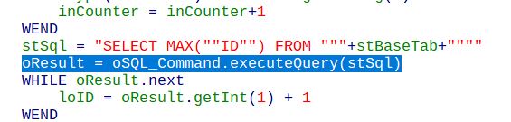

Beitrag von Stegull » Di 17. Jan 2023, 21:47
Da erscheint diese Fehlermeldung:

Re: (gelöst) Daten einer Calc/Exel-Tabelle per Makro importieren
Beitrag von Wanderer » Mi 18. Jan 2023, 08:15
Stegull hat geschrieben: ↑
Das ist leider nicht die Fehlermeldung, sondern die Stelle an der der Fehler auftritt.
Da es wahrscheinlich um das Sql-Kommando ist, würde ich direkt davor stSql per MsgBox anzeigen lassen um herauszufinden was da falsch läuft.
Mfg, Jörn
Beitrag von RobertG » Mi 18. Jan 2023, 11:29
Die Fehler jetzt kommt daher, dass die Abfrage so
SELECT MAX("ID") FROM "Sheet"
lautet, weil die beiden Parameter für die Tabelle in der Tabellenkalkulation und der Datenbank vertauscht sind. Die Tabelle "Sheet" hast Du mit Sicherheit nicht in der Datenbank. Also Parameter 2 und 3 in Import1_Start vertauschen, damit die Tabellenbezeichnungen stimmen.
