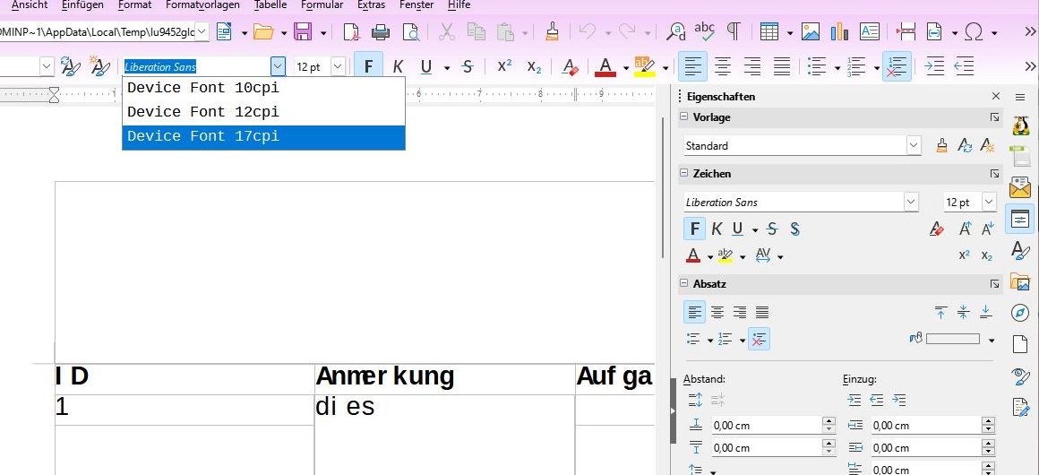

In einer odb-Datei habe ich mehrere Reports erstellt. Alle haben bis vor ein paar Tagen ein korrektes Schriftbild erzeugt. Gestern wollte ich wieder einen der Berichte erzeugen, das Ergebnis war aber unleserlich. Offenbar findet das Reportmodul die vorhandenen Schriften nicht, obwohl ich sie beim Design eines Reports auswählen kann...
Das Problem betrifft alle Reports in allen odb-Dateien auf einem Rechner unter Windows 11.
Auf einem anderen Windows 10 und auch auf einem weiteren Ubuntu 22.04 Rechner, werden aus den gleichen odb-Dateien korrekte Reports erzeugt.
Offenbar ist auf dem 'defekten' Windows 11 Rechner in den letzten Tagen etwas passiert was zu diesem Schriftenproblem geführt hat.... denn am Ende der letzten Woche war noch alles OK.

Leider wieder aufgetreten ... Base Bericht Schriftart nicht mehr richtig
- baseSchriftProblem.jpg (72.94 KiB) 2097 mal betrachtet

Alle Schriften sind in Writer problemlos verfügbar und anwendbar. Sowohl alte wie auch neue Writer-Dateien lassen sich problemlos öffnen und deren Schriften können auch geändert werden.
Die Benutzereinstellungen habe ich zurückgesetzt, indem ich in C:\Users\AdminPaul\AppData\Roaming\LibreOffice das Verzeichnis '4' in '4alt' umbenannt habe, darufhin wurde ein neues Verzeichnis '4' erstellt.
Bei einem neuen Report kann ich sogar eine beliebige Schrift auswählen, sie wird auch angezeigt. Wenn ich dann einen Report erstelle werden offenbar manche (ich habe nicht alle getestet) auch richtig angezeigt. Dann speichere ich das Ergebnis, also die odt-Datei. Danach öffne ich sie wieder im Writer und dann habe ich nur noch die im Bild gezeigten Device Fonts zur Auswahl.

Leider wieder aufgetreten..Base Bericht Schriftart nicht mehr richtig
Seit ein paar Tagen habe ich das gleiche Problem wie im Februar 2023.
Wenn Berichte in Base ausgeführt werden dann sind die Texte nicht mehr lesbar, das ist auch bei Berichten der Fall die vor Kurzem noch einwandfrei dargestellt worden sind.
Ich speichere den "kaputten" Bericht als *.odt und öffne ihn auf einem anderen Windows und auch auf einem Ubuntu-Rechner, bei beiden ist die Darstellung richtig und ich kann auch alle Schriftarten auswählen. Nur auf dem Windows11-Rechner klappt es nicht mehr.
Öffne ich den "kaputten" Bericht als *.odt auf dem Windows11-Rechner dann habe ich nur die 3 anfangs gezeigte Device Fonts zur Verfügung.
Erstelle ich neue *.odt-Dateien ist alles OK, ich kann alle Schriften nutzen, sie werden auch korrekt dargestellt.
Wer hat einen Tipp für mich ?
