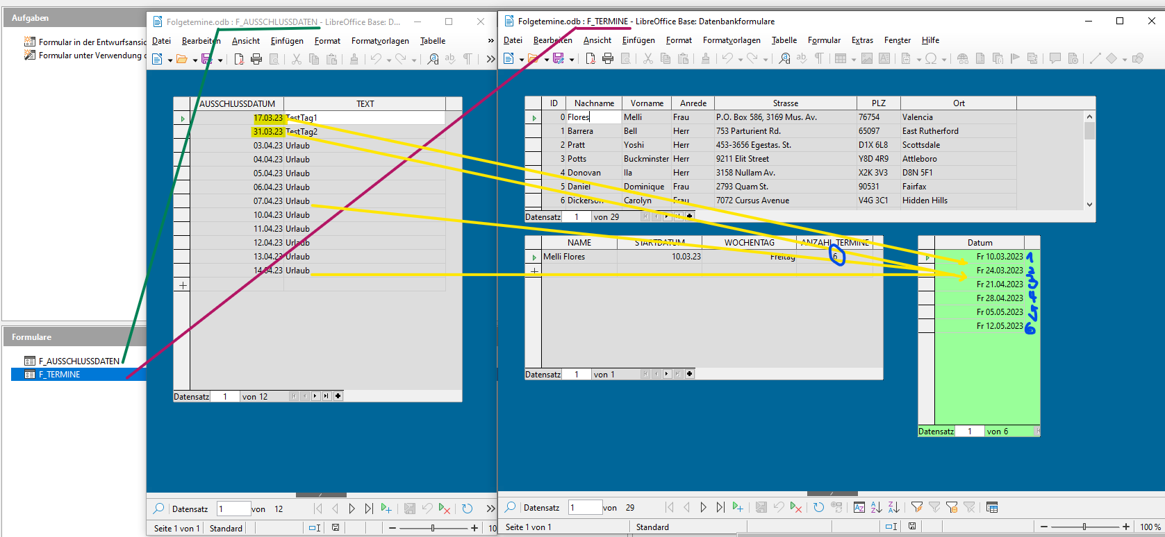

weil es mich interessierte, habe ich versucht, die Aufgabe ohne Makro, mit reinem SQL zu lösen. Geht!
Es gibt eine Tabelle T_AUSSCHLUSSDATEN, in diese werden mit dem Formular F_AUSSCHLUSSDATEN alle Termine, die gesperrt sind, z.B. durch Urlaub oder Feiertag eingetragen. Ausserdem gibt es eine Tabelle T_Z, die nur dazu dient innerhalb der SQL-Abfrage einen Kalender zu erzeugen. Im Formular F_TERMINE kann man oben eine Person wählen, und unten ein Startdatum zu dieser Person eingeben, also den ersten Termin. Dann noch die Anzahl der gewünschten Termine. Es werden nun rechts im grünen Feld genau so viele wöchentliche Termine angezeigt, wie gewünscht, ausgeschlossene Termine werden überspungen. Die Abfrage sieht wie folgt aus:
Beispieldatei anbei.

HAVING COUNT( * ) <= :qANZAHLGruß R
