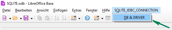

es hat mich interessiert ob mir die Verbindung via JDBC gelingen würde, und ja, es klappt.
Anbei eine dafür vorbereitete .odb-Datei mit einem Makro.
Ich habe mir folgenden JDBC-Driver heruntergeladen und auf meinem Rechner abgelegt.
Einfach das Makro in der angehängten .odb-Datei über das Menü starten, dann die eigene oder unten mitgelieferte .sqlite Datenbank, im Anschluss den .jar-Driver auswählen, speichern, fertig ist die .odb mit SQLITE-Verbindung über JDBC.
Getestet mit AOO, LO unter Windows 10 und Linux Mint.
Gruß und viel Erfolg damit.
