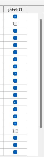

Ich habe eine Tabelle mit einem Ja-Nein-Feld in einer HSQL-DB. Eigentlich hat man dort ja drei Zustände ja/nein/nicht ausgefüllt.
Optisch kann man sehen: Häkchen für ja, - für nein und leeres Feld für noch keine Entscheidung.
Nun möchte ich diese Spalte mit SQL abfragen und ggf. modifizieren.
Welche drei Optionen habe ich denn da?

C) Hier hapert es bei mir. Wie kann ich die Datensätze sieben, bei denen ein - angezeigt wird?
Wer kann mir helfen?
Das "leere Feld" ist 'nein' (False), das Feld mit dem "-" ist NULL. Das merkst Du spätestens, wenn Du so ein feld einer bestehenden Tabelle mit Daten hinzufügst. Da werden bei allen Datensätzen dann Felder mit "-" angezeigt.

Ganz einfach, weil eine Tabelle OHNE Einträge in der "JaFeld"-Spalte leer aussehen soll und erst wenn ich ja eintrage ein Häkchen erhalten soll. Die beiden schwarz dominierten Zellen mit Häkchen bzw. minus kann man fast nicht unterscheiden auf die Schnelle.
Das ist Konvention, da kann man nichts machen,
Aber es ist nicht logisch. Wenn ich ein Feld hinzufüge, dann sollte es noch gar keine Entscheidung haben also "leer" sein. So hätte ich das entworfen, wenn ich was zu sagen gehabt hätte.
