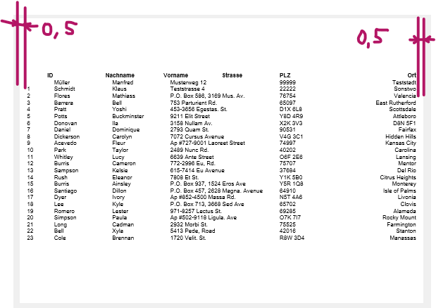

1. Ich weiß gar nicht, wie man einen Bericht über zwei nebeneinanderliegende Seiten (analog zu calc) vorbereiten kann.
2. Sogar die restlose Ausnutzung einer queren A4-Seite ist scheinbar unmöglich. Zum Beginn wurde mir die Seite mit einheitlichen Rändern von 2 cm angeboten. Nun habe ich rechts und links den Rand auf 0,5 cm herabgesetzt und diese Einstellung wurde mir stets (auch nach Sicherung der gesamten Datenbank und erneutem Öffnen) angeboten. Nur wenn ich das Seitenformatmenü schließe , wird mir in der grafischen Übersicht immer wieder ein linker Seitenrand von 1,5 cm angezeigt. Nach rechts kann ich ein Feld bis ca. 28,7 cm schieben. Folglich ist die nutzbare Breite 28,7-1,5=27,2 cm, und nicht wie erwartet 29,7-2*0,5 = 28,7 cm.
Was mache ich falsch???

ich verstehe das Problem nicht, kann die Seitenränder problemlos über Menü Format/Seite... anpassen.
Natürlich muss man die Kontrollfelder dann entsprechend neu auf der Seite verteilen/verschieben:

Bei meinem berichteten Versuch hatte ich nur die Seitenränder verkleinert und nicht die Felder nach links verschoben. Ich habe also die Automatik anders verstanden.
Inzwischen habe ich weiter experimentiert und bin auf eben deine Vorgehensweise gestoßen. Ich habe den linken Seitenrand auf 0 gesetzt, dann alle Felder mit str+A markiert und auf 0,5 nach links geschoben. Bei der Ansicht (Icon "Bericht ausführen") kann man dann tatsächlich den linken Rand mit 0,5 erkennen und bei "Steuerelement Eigenschaften" wird für die linkesten Felder x=0,5 cm angezeigt.
Wie gesagt, ich hatte nach Seitenrandverkleinerung zu viel von der Automatik erwartet...
