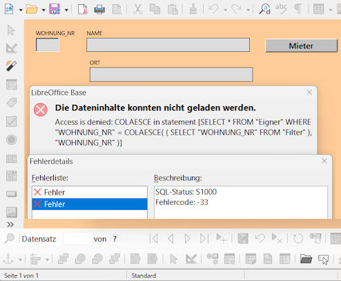

Dein Vorschlag mit
"WOHNUNG_NR" = COLAESCE((SELECT "WOHNUNG_NR" FROM "Filter"), "WOHNUNG_NR")
würde mir sehr gefallen, bringt aber „ACCSESS denied“ - siehe die Anlage.
Einen Grund dafür kann ich nicht erkennen.

Re: BASE Formularanzeige wechseln per Schaltfläche
Access denied → eine Standardmeldung, wenn ein Befehl unbekannt ist. Liegt hier daran, dass ich nicht korrekt COALESCE geschrieben habe. Das Hat nichts mit COLA zu tun. Coalesce heißt aus dem Englischen zusammenfügen. In diesem Fall: Wenn der eine Eintrag leer ist, dann nimm den anderen.
