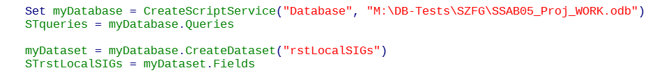

Wenn man versucht über die Makros in LibreOffice Basic eine Tabelle zu bearbeiten wird immer der als Read-Only geöffnet Error ausgegeben. (siehe angehängte Bilder) Es funktioniert alles so weit, dass man mithilfe den Makros die Daten der Tabelle auslesen kann, aber sobald man eben z.B. durch den Befehl Dataset.Update versucht etwas zu ändern kommt der Error. Gibt es eine Möglichkeit um in den Makros die Tabelle nicht als Read-Only zu öffnen?

Solch ein Code habe ich in Zusammenhang mit Base noch nicht gesehen. Liegt vermutlich daran, dass ich Base immer geöffnet habe und dort mit den Formularen arbeite.
Grundsätzlich: Nutze so etwas wie xray, um die entsprechenden Möglichkeiten eines Objekts zu untersuchen. Schreibe dann genauer auf, was Du überhaupt erreichen willst. Der Screenshot, den Du da gemacht hast, gibt dazu jedenfalls wenig her.
Wenn ich "readonly" sehe, dann fällt mir dazu nur ein, dass es sich vielleicht um das Auslesen einer Abfrage handelt. Die ist per Makro standardmäßig nur über Readonly (ResultSetConcurrency = 1007) erreichbar.

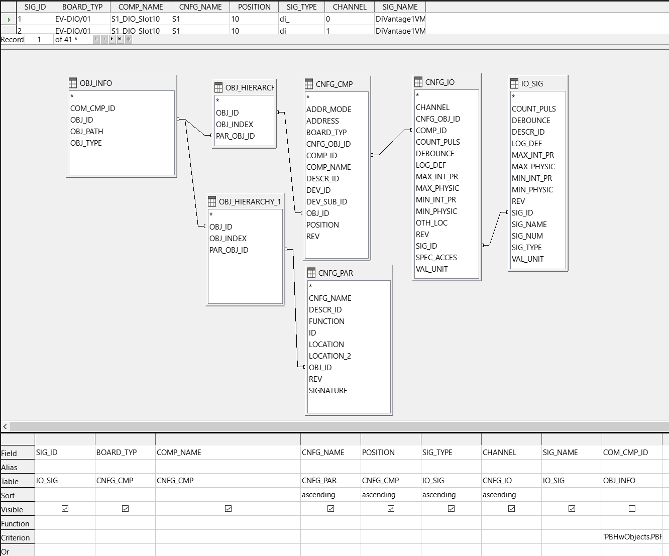

Also es Geht darum bei der Tabelle IO_SIG die Spalte SIG_TYPE bestimmte di_/do_/ai_/ao_/cn_ (abhängig von SIG_ID siehe Anhang) durch rtdi_/rtdo_/... zu ersetzen. Mit dem Querry werden auch bereits die richtigen ausgewählt.
SQL Code Querrry:
SELECT `IO_SIG`.`SIG_ID`, `CNFG_CMP`.`BOARD_TYP`, `CNFG_CMP`.`COMP_NAME`, `CNFG_PAR`.`CNFG_NAME`, `CNFG_CMP`.`POSITION`, `IO_SIG`.`SIG_TYPE`, `CNFG_IO`.`CHANNEL`, `IO_SIG`.`SIG_NAME` FROM `CNFG_CMP`, `OBJ_HIERARCHY`, `CNFG_IO`, `IO_SIG`, `OBJ_INFO`, `OBJ_HIERARCHY` `OBJ_HIERARCHY_1`, `CNFG_PAR` WHERE `CNFG_CMP`.`OBJ_ID` = `OBJ_HIERARCHY`.`OBJ_ID` AND `CNFG_IO`.`COMP_ID` = `CNFG_CMP`.`COMP_ID` AND `IO_SIG`.`SIG_ID` = `CNFG_IO`.`SIG_ID` AND `OBJ_HIERARCHY`.`PAR_OBJ_ID` = `OBJ_INFO`.`OBJ_ID` AND `OBJ_HIERARCHY_1`.`OBJ_ID` = `OBJ_INFO`.`OBJ_ID` AND `CNFG_PAR`.`OBJ_ID` = `OBJ_HIERARCHY_1`.`PAR_OBJ_ID` AND `OBJ_INFO`.`COM_CMP_ID` = 'PBHwObjects.PBFrame' ORDER BY `CNFG_PAR`.`CNFG_NAME` ASC, `CNFG_CMP`.`POSITION` ASC, `IO_SIG`.`SIG_TYPE` ASC, `CNFG_IO`.`CHANNEL` ASC
Wenn die Makros nur über Read-only abfragen können, sind sie eben auch keine Option. Meine Idee wäre noch mithilfe eines SQL commands dieFelder zu ersetzen.

SQL Code Querrry:

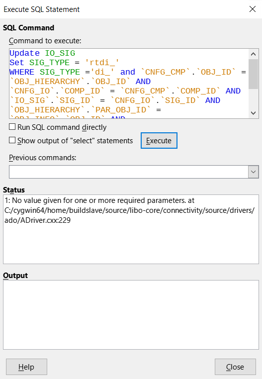

Hier noch der SQL Code im Ececute Statment

Das Ganze scheint ja etwas zu sein, was erst einmal mit einem gesonderten Treiber läuft. Also nicht die interne Datenbank sondern Access, richtig?
Wenn Du als Antwort bekommst "No value given for one or more required paramters", dann fehlen da Angaben.
Du hast in dem Update-Befehl nicht nur eine Tabelle sondern greifst gleichzeitig noch auf andere Tabellen zu. Das kann nicht funktionieren.
Nach dem "and" muss ein Feldname der aktuellen Tabelle stehen ("IO_SIG") und der muss wohl einem Ergebnis entsprechen, das nur einen Wert wiedergibt. Die Beziehung zu der Tabelle "IO_SIG" ehältst Du, indem Du
UPDATE IO_SIG AS "a"
definierst. Dann kannst Du korrelierende Unterabfragen machen.

Mit folgender SQL Anweisung funktioniert es die gewünschten Werte zu ändern, man muss den code jetzt halt einmal mit di/do/an/ai un cn durchführen, deswegen wäre meine Frage ob es möglcih ist das auf einmal zu machen? (die Befehle hintereinander zu schreiben funktioniert soweit ich es probiert habe nicht)
Aber im groben funktioniert es schon einmal, also danke für die Unterstützung!!!!
