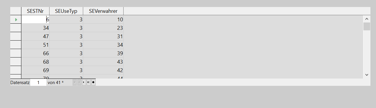

Das Problem ist dass wenn ich dies mit einem Hauptformular und Unterformular löse, dass es grundsätzlich funktioniert. Jedoch nicht so wie ich es haben möchte, ich habe eine extra Tabelle namens SchlüsselExemplar wo die Person (SEVerwahrer) und SESTNr (jeweilige Schlüssel ID) gespeichert werden, nun werden mir für die Schlüssel die richtigen Personen angezeigt, jedoch brauche ich auch noch Informationen zum Schlüssel (dies ist in einer anderen Tabelle SchlüsselTyp) in dieser sind die Schlüssel Informationen abgespeichert.
Nun ist meine Frage wie ich dies darstelle, dass ich einen Schlüssel mit genauer Bezeichnung (Tabelle SchlüsselTyp) einer Person zuweisen kann?
Anbei sende ich einen Screenshot, in diesem sieht man nur die Tabelle SchlüsselExemplar, dort würde ich noch zum jeweiligen Schlüssel die Bezeichnung (SchlüsselTyp.SBez) benötigen - wie gehe ich da am besten vor? Das mit dem Listenfeld funktioniert nicht so wie ich es haben möchte.
Danke schon einmal!
Danke schon einmal!

Deine Schlüssel haben doch, wenn sie eine bestimmte Nummer haben, automatisch einen bestimmten Typ, oder?
Die gesamte Tabelle, die Du da hast, besteht dann aus 2 Listenfeldern.
In dem einen Listenfeld sind dann die Schlüssel (mit Typ) in Textform dargestellt. Die SESTNr wird aber abgespeichert.
In dem 2. Listenfeld sind die Personen in der Anzeige, SEVerwahrer wird aber abgespeichert.
Wo passt das jetzt nicht?

Genau so möchte ich es umsetzen, aber wie bzw. wo füge ich das Listenfeld ein? Mit dem Ersetzen nach Listenfeld - wie im Tutorial? Das hab ich noch nicht wirklich verstanden. - danke schon mal für deine Hilfe!
Re: Kombinationsfeld Alternativ
Einfügen mit rechtem Klick auf den Tabellenkopf des Tabellenkontrollfeldes im Formular. Dann Ersetzen durch → Listenfeld. Und beim Listenfeld dann Spalte → Daten. Dort über den Button mit den 3 Punkten den Abfrageeditor öffnen und die beiden Felder auswählen. Feld1 hat die Beschreibung, die angezeigt wird, Feld2 ist das, was gespeichert wird.
