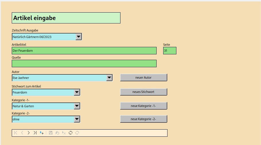

Ein Problem das mich schon sehr lange umtreibt, ich jedoch noch keine Lösung gefunden habe.
Ich bin dabei eine Datenbank mit Artikeln aus meinen Gartenzeitungen aufzubauen.
In der Haupttabelle gibt es Sekundärschlüssel die in andere Tabellen zeigen z.B. Autor.
In der Haupttabelle wähle ich den Autor über ein Listenfeld welches mir die Autoren bereitstellt aus.
Soweit so gut. Fehlt nun ein Autor kann ich mit einem Button in das Formular zur Autoreneingabe springen. Komme ich von dort zurück, ist der neue Autor noch nicht in der Auswahl enthalten.
Wie kann ich nun die Daten im Listenfeld aktualisieren, ohne die anderen Felder in dem Eingabeformular zu tangieren.
Bislang ist es so, dass diverse Meldungen von fehlenden Daten auf anderen Feldern generiert werden.
In meiner Eingabemaske gibt es vier solcher Listenfelder welche per Definition nicht leer sein dürfen.
Natürlich könnte ich im Vorfeld die nötigen Daten eingeben, jedoch aus Bequemlichkeit und Arbeitsablauf wäre mir o. g. Variante lieber.
Als Datenbasis benutze ich Postgresql.

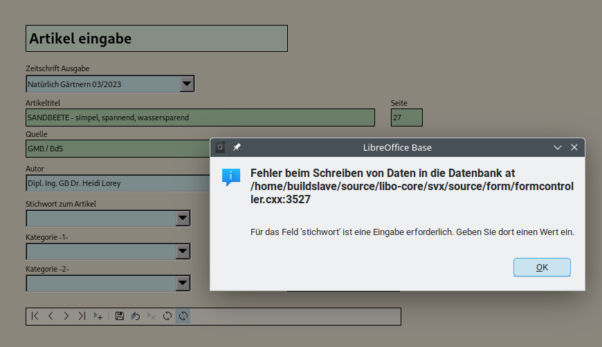

Danke für den Hinweis, aber der greift zu kurz.
Das Bild zeigt die Situation nach der Eingabe eines neuen Autors und der Rückkehr ins Eingabeformular und dem drücken des rechten Kreisels.
Der neue Autor ist nicht da. Es wurde ein beliebiger anderer eingetragen.

Ich habe nun in der Zwischenzeit eine Version mit der Firebird DB erstellt. Bei dieser tritt der Effekt genauso auf.
Nur wenn alle Felder in der Eingabemaske belegt sind kann ich das Steuerelement aktualisieren.
Das ist jedoch, sorry, für mich kein guter Arbeitsablauf.

Ich habe das auf die Schnelle gestartet. Ich kann bei einem neuen Datensatz jedes Listenfeld in Formular 001_Artikel aktualisieren.
Dann habe ich einmal ein bisschen probiert: Wenn ich bereits angefangen habe, Daten in das Formular ein zu geben, dann kommt eine entsprechende Meldung wegen fehlender Eingaben, in diesem Fall im Feld "Autor". Ich würde das als Bug melden - aber anhand eines einfacheren Beispiels ohne Makros, so dass gleich nachvollzogen werden kann: Bei Eingabe von Werten an anderer Stelle und dem versuchten "Refresh" wird doie Speicherung ausgelöst.
