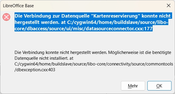

Hallo Forum,
bin Neuling in Sachen LO/Base und schon bei meinem 1. Versuch gescheitert: ich habe mehrere Access-Datenbanken, die ich nach und nach auf LO/Base umstellen möchte. Dabei möchte ich die vorhandenen Tabellen aus den Access-DB übernehmen – soweit ich verstanden habe, geht ohnehin nur die Übernahme der Tabellen. Also wähle ich „Datenbank auswählen“ → „Verbindung zu einer bestehenden …“ und schließlich „Microsoft Access“ aus (die Access-DB sind ursprünglich im Format Access 2000/2003 gespeichert). Jetzt noch die Access-DB ausgewählt und anschließend „Fertigstellen“. Nach Vergabe des neuen DB-Namens erhalte ich die beigefügte Fehlermeldung obwohl die ursprüngliche MDB vorhanden und frei zugänglich ist.

- Clipboard 1.jpg (110.16 KiB) 11700 mal betrachtet

Schau Dir einmal diesen Thread an: https://ask.libreoffice.org/t/mit-kennw ... nen/108827
Von der Überschrift geht es da zwar um Access und Passworte, aber vermutlich hilft Dir das auch weiter. In wie fern Du bestimmte Komponenten von Microsoft installiert haben musst, um die Verbindung zu Access-Datenquellen direkt hin zu bekommen weiss ich nicht. Ich nutze weder Windows noch Access.

Deinen Link bzgl. Access muss ich mir erst mal in Ruhe anschauen. Ich bin bisher davon ausgegangen, dass man nur die DB auswählen muss. Anscheinend braucht man noch mehr Einstellungen.

Ich habe eine neue leere Datenbank erzeugt und möchte die Access-Tabellen importieren, nicht verlinken, damit ich künftig auf Access verzichten kann.Pit Zyclade hat geschrieben: ↑Di 17. Sep 2024, 21:47... Ich habe deine Worte so verstanden, dass man Tabellen gut in base einbauen könnte, Also warum machst du dann keine neue (leere) Datenbank in base? in eine solche kann man fremde Tabellen einfügen (oder wie in dem zitierten Link "verlinken").

danke, das hat schon mal geholfen; der Quickstarter ist gelöscht und auf dem Desktop liegen jetzt die Verknüpfungen zu Writer, Calc und Base. Aber mit dem Importieren von Access-Tabellen komme ich einfach nicht weiter.
@RobertG: den Link, den Du angegeben hast, habe ich gelesen, aber irgendwie hilft er mir auch nicht weiter, wahrscheinlich habe ich den auch nicht richtig kapiert..
Nach dem Start von Base (jetzt vom Desktop aus) erscheint sofort der Datenbank-Assistent, und dort wähle ich die 3. Option "Verbindung zu ..." aus. Im zugehörigen Dropdown-Feld wähle ich "Microsoft Access" aus und klicke auf "Vor". Im nächsten Fenster gebe ich den Namen der Microsoft Access-Datenbankdatei ein und klicke wieder auf "Fertigstellen". Jetzt noch der Name der Datenbank "Speichern" und sofort erscheint die im 1. Beitrag enthaltene Fehlermeldung.

ich konnte vor einigen Jahren Access-DBs mit LO öffnen; es funktionierte aber nur mit der 32-bit-Version von LO, da werden dann die Windows-internen Access-Treiber (auch 32 bit) verwendet.
Ansonsten kann man mit den JDBC-Treibern jackcess bzw. UcanAccess auf Access-MDBs zugreifen.
Oder man verwendet das Datenbanktool dbeaver (dbeaver.io), um Access-Tabelle in andere Formate (HSQLDB, mysql ...) zu konvertieren.

leider weiß ich noch immer nicht, was an dem von mir gewählten Verfahren falsch ist, ich weiß nur, dass es zur Fehlermeldung führt.
@bmk: da ich kein Datenbank-/Treiber-Guru bin und ich trotzdem Access ablösen möchte, versuche ich gerne Deine Idee mit JDBC, nur weiß ich nicht, was ich dazu tun muss. Kannst Du mir bitte einen Weg zeigen, aber so, dass ich ihn auch verstehen kann?

Edited: Ich zitiere mal aus dem Base-Handbuch -> Kapitel 02 -> Seite 51
Hat vielleicht noch jemand eine andere Idee, wie die Tabellen-Übernahme klappen könnte?
und genau um den direkten Zugriff geht's mir, um Access loszuwerden.Zugriff auf Access
Während unter Windows der direkte Zugriff auf Access-Datenbanken möglich ist muss unter
