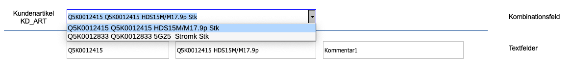

es gibt ein Kombinationsfeld mit Datenaus einer DB. Darunter mehrere Textfelder:
ich möchte die Textfelder mit den Daten aus der DB befüllen, die im Pull-Down angewählt werden
Hab mich bereits durch unendlich viele Tutorial und Videos durchgearbeitet ....
Das sollte dochmöch sein - kann mir da jmd den entscheidenden Hinweis geben?

Du möchtest aus einem Feld, das Du auswählst, den Inhalt nach irgendwelchen Kriterien auf 2 Felder verteilen. Wie soll die GUI klar bekommen, welcher Inhalt nach welchen Kriterien in welches Feld soll? So etwas wirst du mit den einfachen Bordmitteln nicht hin bekommen, es sei denn das Feld ist gar kein Kombinationsfeld sondern ein Listenfeld und dahinter versteckt sich ein Schlüsselwert, der dann in dem entsprechenden Formular den Datensatz filtern kann.
Ansonsten hilft Dir nur den angezeigten Inhalt nach Deinen Kriterien durch Makros aufzusplitten und in die entsprechenden Felder zu portieren. Ich nehme an, dass zumindest der erste Trenner das Leerzeichen ist. Aber bereits beim 2. Trenner bin ich raus.
