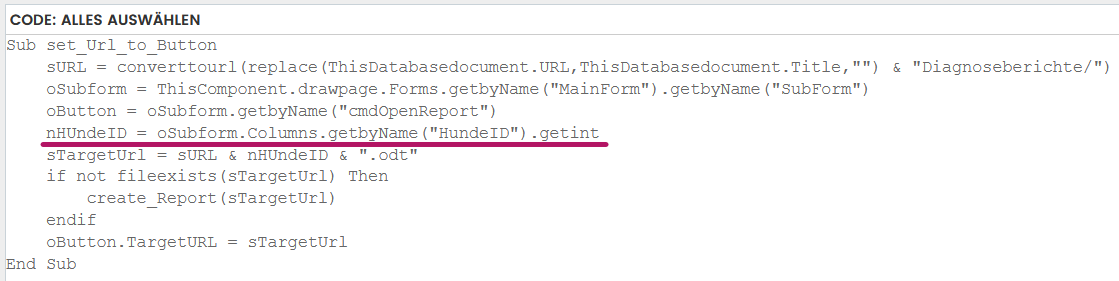

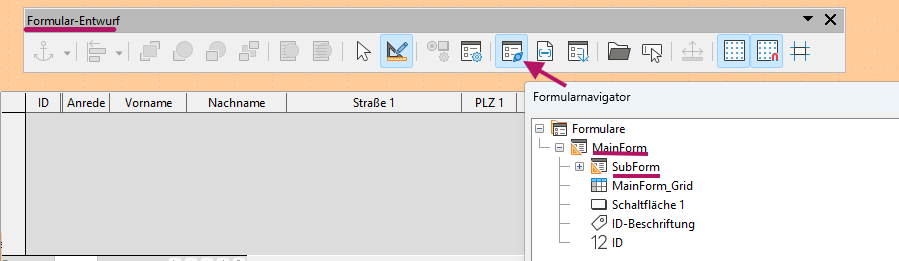

Re: Formularfeld als Argument an Sub übergeben
Grundlegend: Neues Thema, neuer Thread!
Wenn du dir mein o.a. Makro genauer angesehen hättest, wüsstest du, wie du an die HundeID kommst: Dabei ist zu beachten, dass das Formulardokument ("frmKunden") nicht das strukturelle Formular ist, was die Daten hält.
Um die Namen der strukturellen Formulare zu sehen, öffnest du im Bearbeitungsmodus den Formularnavigator, da siehst du dann den strukturellen Aufbau.
Sieht z.B. so aus: Gruß R
woher hast du diesen Codeschnipsel?
oForm ist hier das Formulardokument. Das hat keine Eigenschaft .getstring(1). Ich habe es oben beschrieben, die Daten aus der Datenbank bekommst du über die strukturellen Formulare, die sich auf der Drawpage des Formulardokumentes befinden.
Ich empfehle dir xray oder MRI zu verwenden.
