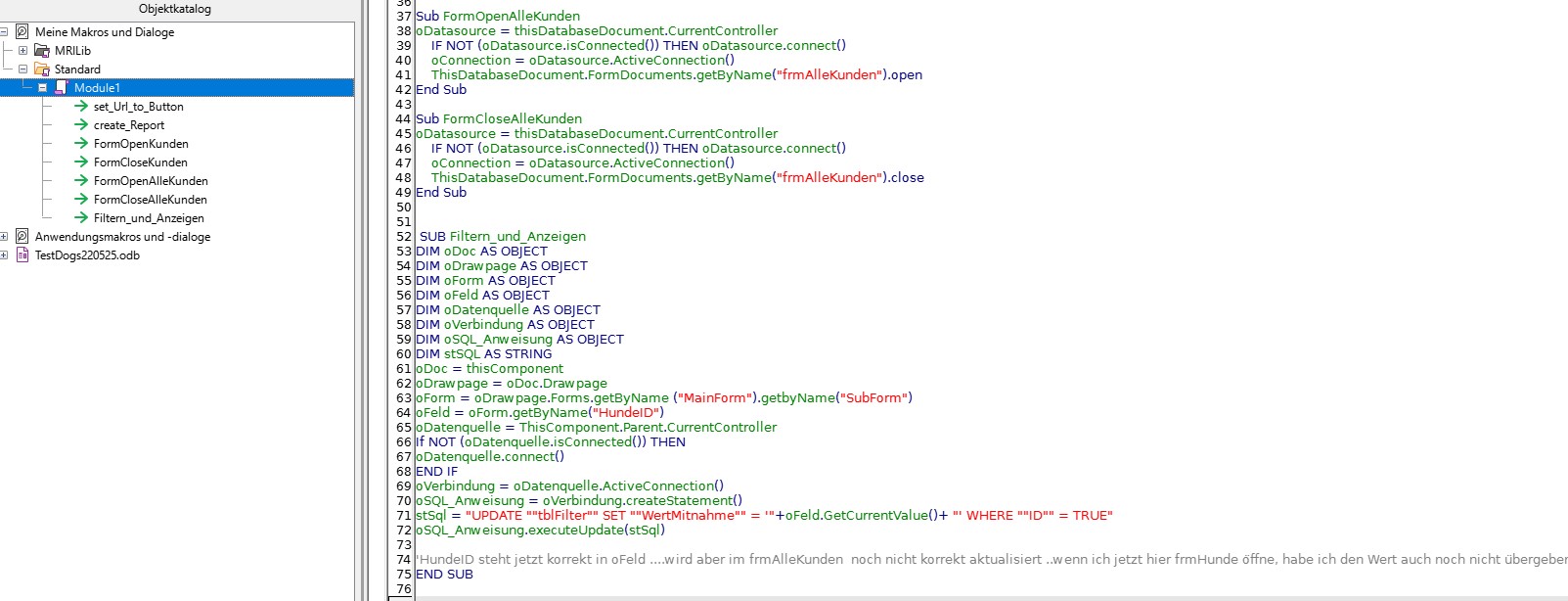

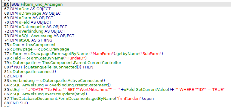

im Sub Filtern_und_Anzeigen habe ich vor END SUB einen Kommentar eingefügt.
Die zwei Probleme die mich dabei beschäftigen...
1. Die Filtertabelle habe ich , nur zur Kontrolle für mich, mit einem Ufrm Filter im frmAlleKunden sichtbar gemacht.
Wechsel ich im MainForm den Datensatz erfolgt die Aktualisierung der tblFilter noch nicht zeitgleich d.h. ich vermute noch nicht beim richtigen Ereignis.
2. über den Button "Details zum Hund" wird mir im damit aufgerufenen frmKunden nicht der entsprechende Datensatz angezeigt. Ich habe als Datengrundlage ,den von Dir im Handbuch vorgeschlagenen SQL Befehl verwendet.
Ich separiere den Wert der HundeID zwar in der Variablen oFeld korrekt (SUB Filtern_und_Anzeigen), schreibe ihn in die Filtertabelle, bin aber meiner angestrebten Lösung
