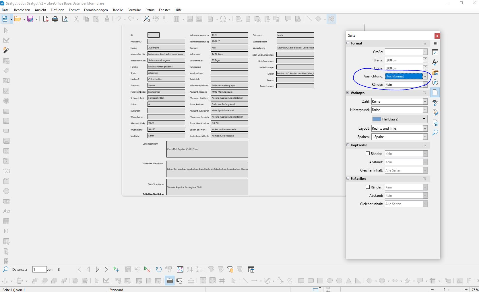

ich habe eine Datenbank angelegt und dazu Formulare.
Ich würde gerne aus den Formularen heraus drucken, jedoch kann ich das Seitenlayout nicht ändern.
Es bleibt bei Querformat A4 und meine Formularfelder passen nicht alle drauf. Wenn ich die Ausrichtung in Hochformat
ändere, kann ich dieses Hochformat nicht auf das aktuelle Layout anwenden. Ist das ein Bug?
Die Hilfe sagt dazu:
"Formulare können so aufgebaut werden, dass ein direkter Druck der Ansicht möglich ist. Um
dabei zu brauchbaren Ergebnissen zu kommen, muss allerdings darauf geachtet werden, Ele-
mente nicht außerhalb des druckbaren Bereiches zu verschieben. Dazu wird beim Bearbeiten
des Formulars Ansicht → Drucklayout gewählt."
Jedoch kann ich bei der aktuellsten LibreOffice Version in Base eben dieses Drucklayout nicht finden.
Bzw. falls es sich um das Fenster aus dem Screenshot handelt, dann wird eine Ausrichtung des Blattes nicht angewendet.
Warum? Bzw. wo finde ich denn nun das Drucklayout?
Danke

Re: Drucken aus den Formularen heraus
Die Hilfestellung stimmt nicht unbedingt mit der Benennung der Menüs überein. Das liegt daran, dass für die Hilfe andere Personen zuständig sind wie für die Übersetzung der Menüs.
Es gibt in der aktuellen LO 25.2.3.2 Ansicht → Normal (mit einem Icon, das bei mir eine Seite und einen Drucker zeigt) und Ansicht → Web.
Das Weblayout ist der Standard, weil Formulare in der Regel zur Eingabe von Daten, nicht zum Druck benutzt werden. Dafür gibt es schließlich Berichte.
Beim normalen Layout kannst Du das Seitenformat festlegen und jetzt darauf achten, dass alle Deine Felder auch darin erscheinen. Aber: Achte darauf, dass die Felder groß genug sind, damit nicht Inhalt abgeschnitten wird. Es wird wirklich nur das gedruckt, was Du siehst - nicht das, was eventuell gerade nicht in das Feld passt.
Der Screenshot von Dir zeigt schon das richtige Seitenformat. Nur stimmt die Höhe nicht. Ist bei mir auch so. Also erst einmal auf A4 einstellen (29,7 cm hoch, 21 cm breit). Und natürlich das Ganze beim Bearbeiten einstellen, nicht bei der Eingabe von Daten, wie es der Screenshot zeigt.

Wichtig ist, dass die genannten Ratschläge sich nur beim Bearbeiten des Formulars ergeben. Denn ist das Formular bereits fertig, dann kann man (nach meinen Experimenten) die Ansicht Normal oder Web nicht mehr wählen und auch gibt es keine Druckvorschau mehr im Programm. Letzgenanntes Menü ist beim Bearbeiten wirklich hilfreich, so ist meine Erfahrung.

danke für die Hilfe.
Es war wirklich das Fenster, auf das es ankommt, also im Bearbeiten Modus, dort kann ich alles korrekt einstellen.
Alles ok!
