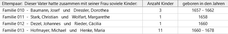

LibreOffice verwende ich schon lange. Jetzt habe ich mal eine eigene Datenbank in Base erstellt (ohne Makros). Die Datenbank soll als Familienchronik für einen ganzen Ort bzw. für eine Pfarrei verwendet werden können. Mit dem Ergebnis bin ich zufrieden. Nur die Bedienbarkeit möchte ich noch verbessern. Hier ein Beispiel aus der Gesamtliste (Bericht), die mit einer Parameterabfrage versehen ist, sodass man einzelne Elternpaare auswählen kann:
Gibt man keine Nr. ein, erhält man die Gesamtliste. Durch den Seitenumbruch werden im (Gesamt-)Bericht Familien manchmal auseinandergerissen. Wenn ich es richtig gelesen habe, kann man den Seitenumbruch nicht beeinflussen. Stimmt das?

Dann habe ich noch eine weitere Frage. Für einen schnellen Überblick habe ich denselben Datenbestand summarisch zusammengefasst, mit GROUP BY-Klausel und COUNT-Anweisung:
Hatte eine Familie nur ein Kind, ist das Geburtsjahr sowohl MIN("Jahr") als auch MAX("Jahr"). Es erscheint dann z.B. geboren "1658 - 1658" Wie bekomme ich es hin, dass in einem solchen Fall das Geburtsjahr nur einmal ausgegeben wird? Mit CASE WHEN ging es nicht wegen der Aggregatfunktion.

Die doppelte Jahreszahl bei Eltern mit 1 Kind bekomme ich nur weg, wenn sich die MAX-Funktion (=jüngstes Kind) auf ein anderes Tabellenfeld bezieht als die MIN-Funktion (=erstes Kind).
Ich verwende also ein zusätzliches Feld "Jüngstes", in das ich bei Eltern mit 1 Kind eine 1 eingebe, und bei Eltern mit mehreren Kindern kommt nur beim Datensatz mit dem jüngsten Kind ein # in das neue Feld.
Mit dem SQL-Befehl UPDATE ändere ich danach die 1 in ein Leerzeichen, und # wird zu ' - '||"Taufe"."Jahr"||' ' geändert. Damit lässt sich MIN("Taufe"."Jahr")||MAX("Taufe"."Jüngstes") so verbinden, dass die doppelte Jahreszahl nicht mehr erscheint.
Ohne dieses separate Feld und einen Eintrag je Familie wird es wohl nicht gehen.
