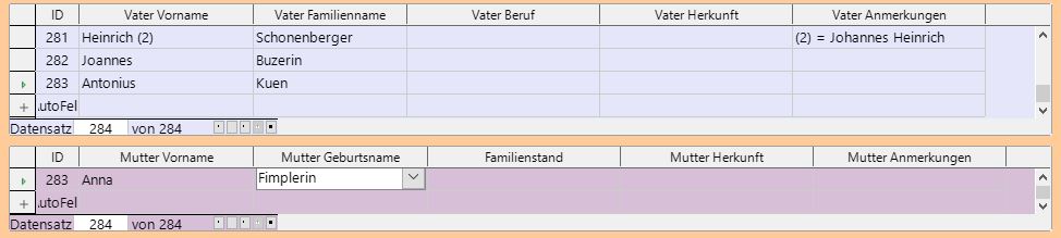

Jetzt habe ich noch ein paar Fragen zu meinem Eingabeformular, das hauptsächlich aus 5 Tabellensteuerelementen besteht mit jeweils 5 Spalten. Also keine Unterformulare. Die erste Spalte ist stets die ID. Die Spalten „Vorname“ und „Nachname“ enthalten Pflichteingaben. Hier ein Ausschnitt mit „gridVater“ und „gridMutter“: Von einem Tabellensteuerelement ins nächste springe ich mit
„Strg“+TAB, „Pos1“, „nach rechts“
und bin dann in der Spalte „Vorname“.
Die vielen interessanten Beiträge hier im Forum haben mich motiviert, eine Automatisierung dieses Vorgangs zu versuchen, obwohl Makros für mich Neuland sind. Ich habe dazu die letzte Spalte von „gridVater“ ("Vater Anmerkungen") mit folgendem Makro „bei Fokusverlust“ versehen:
Das klappt auch – fast. Denn der Datensatzzeiger (Cursor) springt zunächst eine Zeile runter und speichert dabei den aktuellen Datensatz, bevor er in die aktuelle Zeile zurückspringt. Das führt wegen den noch ausstehenden Pflichteingaben zu einer Fehlermeldung.
Das Problem konnte ich umgehen, indem ich eine eigentlich unnötige 6. Spalte angefügt habe (Dateninhalt = „ID“, wie Spalte 1). Jetzt hängt das Makro an der vorletzten Spalte, wodurch der Cursor beim Runterspringen im gleichen Datensatz bleibt.
Ich stelle mir als Makro-Anfänger die Frage, ob es nicht möglich ist, den Zeiger aus der letzten Spalte springen zu lassen ohne einen Ausrutscher in die nächste Zeile.
Weil ich für dieses Weiterspringen mehrere gleichartige Makros benötige, verwende ich diese Kurzfassung:
Gibt es eine Möglichkeit, für diese Sprünge ein gemeinsames Makro zu erstellen, dass also nicht „oGrid3“ usw. als Sprungziel angegeben wird, sondern allgemein „das nächste Tabellensteuerelement“?

END SUBDas Problem konnte ich umgehen, indem ich eine eigentlich unnötige 6. Spalte angefügt habe (Dateninhalt = „ID“, wie Spalte 1). Jetzt hängt das Makro an der vorletzten Spalte, wodurch der Cursor beim Runterspringen im gleichen Datensatz bleibt.

Ich sehe das doch richtig, dass sich das Ganze innerhalb eines Formulars ohne Unterformulare abspielt, oder? Dann kannst Du natürlich nicht bei der Arbeit mit dem Tabulator an den Fokusverlust des letzten Feldes ein Makro packen, das zum nächsten Tabellensteuerelement hüpfen soll. Der Fokusverlust löst ja auf jeden Fall erst einmal den Sprung zum nächsten Datensatz aus. Ginge also am einfachsten wirklich darüber, eine leere Dummyspalte einzubauen.
Du kannst in dem Feld, von dem Aus Du das Makro auslöst, angeben, welches Tabellenkontrollfeld Du anspringen möchtest. Dafür sind die Zusatzinformationen da.
Dann beginnt Dein Code mit
Also aus den Zusatzinformationen den Namen des Tabellenkontrollfeldes auslesen und dann dort hin springen.
SUB NachGridSpringen(oEvent AS OBJECT)
stGrid = oEvent.Source.Model.Tag
oGrid = thisComponent.Drawpage.forms.MainForm.getByName(stGrid)
