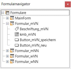

Auf der Seite mit dem Hauptformular (mit den 5 Tabellenkontrollfeldern und dem abschließenden Textfeld) habe ich noch 4 (Neben-)Fomulare, um neue Namen über Kombinationsfelder in die Tabellen einzutragen, auf die die Listenfelder im Hauptformular (MainForm) zugreifen. Sorry, das hatte ich bisher nicht erwähnt. Das Formulardokument ist also so aufgebaut:
Deshalb springt der Datensatzzeiger - ohne Makro - nach dem letzten Feld im Hauptformular in eines dieser Nebenformulare – und nicht in den nächsten Datensatz.

Die Bedienung der zuvor erwähnten (Neben-)Formulare mit jeweils einem Kombinationsfeld und einigen Schaltflächen will ich etwas verbessern. Die Tasten laufen bisher ohne Makros. Hier ein Ausschnitt (links ein Teil des „MainForm“, rechts ein Nebenformular):
Im Prinzip handelt es sich um 4 weitere Hauptformulare neben dem „MainForm“, über die ich neue Namen in die entsprechenden Tabellen eingebe. Die Formulareigenschaften stehen auf „Daten ändern – Nein“, „Daten löschen – Nein“. Die Tabellen haben die Bedingung „UNIQUE“, das Kombinationsfeld hat die Anweisung „SELECT DISTINCT ...“
Das „Speichern“ und „Aktualisieren“ nach der Eingabe eines neuen Namens will ich zu einer Schaltfläche zusammenfassen (Taste „Fertig“).
Für das Abspeichern verwende ich nur den Befehl „insert.Row“, weil ja keine Änderungen zugelassen sind. Obwohl ich nun eindeutig neue Namen eingebe, kommt die Meldung „Fehler in der Funktionsfolge“:
Woran könnte das liegen?
RobertG
Beiträge: 2970
Re: Datenbank für Genealogie
Beitrag von RobertG » So 2. Nov 2025, 15:40
Versuche einfach
IF oForm.isNew THEN
 oForm.insertRow()
ELSE
 oForm.updateRow()
END IF
Handelt es sich bei dem im Formular angezeigten Datensatz tatsächlich um einen neuen Datensatz der zugrundeliegenden Tabelle? Nur dann kann er eingefügt werden. Ansonsten wird ein bestehender Datensatz mit dem Formular geändert.
