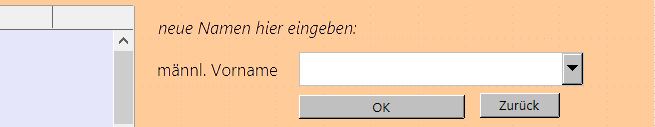

jetzt habe ich versucht, die ursprünglichen Schaltflächen „Neu“, Speichern“ und „Aktualisieren“ in den (Neben-)Formularen zu einem einzigen Schalter mit der Bezeichnung „OK“ zusammenzufassen. „Bei Fokuserhalt“ wird dann dieses Makro ausgeführt:
SUB NameFormSaveReloadNew (oEvent AS OBJECT)
	oForm = oEvent.Source.Model.Parent
	IF oForm.isNew THEN
	 oForm.insertRow()
	END IF
	oForm.reload()
	oForm.MoveToInsertRow()
END SUB
Die bisherige Ergänzung der IF-Anweisung mit „… ELSE oForm.updateRow ...“ habe ich weggelassen, weil bei diesem Formular mit nur einem Eingabefeld (Kombinationsfeld oder Textfeld) die Änderung eines vorhandenen Eintrags nicht möglich ist und der Versuch zu einer Fehlermeldung führt.
Hinzugefügt habe ich am Schluss „MoveToInsertRow“. Betätigt man nach der Eingabe eines neuen Namens die Schaltfläche „OK“, steht das Eingabefeld direkt wieder bereit für den nächsten Eintrag. Das ist recht praktisch, hat aber gleich mehrere Haken.
Wenn ich zwischendurch eine andere Seite, z.B. eine Tabelle, aufrufe, will das Formular automatisch die neue Zeile ohne Inhalt abspeichern und löst damit eine Fehlermeldung aus. Die gleiche Fehlermeldung erscheint, wenn man versehentlich die Taste „OK“ drückt, bevor man etwas in das Feld eingegeben hat. („Eingabe erforderlich?“ steht in der Tabelle und im Formular auf „Nein“.) Dazu kommt noch die bereits erwähnte Fehlermeldung bei der Eingabe eines schon vorhandenen Namens.
Insgesamt also ein etwas instabiles Konstrukt. Ein Test mit uno-Befehlen hat zum Glück diese Probleme beseitigt. Jetzt löst die Taste „OK“ bei Fokuserhalt dieses neue Makro aus:
SUB NameFormSaveReloadNewNEU
	DIM oForm AS OBJECT
	DIM oDispatcher AS OBJECT
	DIM Array()
	oForm = thisComponent.CurrentController.Frame
	oDispatcher = createUnoService("com.sun.star.frame.DispatchHelper")
	oDispatcher.executeDispatch(oForm,".uno:RecSave","",0,Array())
	oDispatcher.executeDispatch(oForm,".uno:Refresh","",0,Array())
	oDispatcher.executeDispatch(oForm,".uno:NewRecord","",0,Array())
END SUB
Es kann also sofort wieder ein neuer Name eingetragen werden, der nur noch mit „OK“ bestätigt werden muss. Damit auch gleich zu Beginn ein neuer Name eingetippt werden kann, startet beim Laden des Formulars dieser Befehl:
SUB NameFormNew (oEvent AS OBJECT)
END SUB
Bis jetzt ist es mir bei den Tests nicht gelungen, mit der neuen Schaltfläche „OK“ eine Fehlermeldung zu provozieren. Die uno-Befehle haben offenbar eine deutlich umfassendere Funktionalität als die Makro-Befehle.

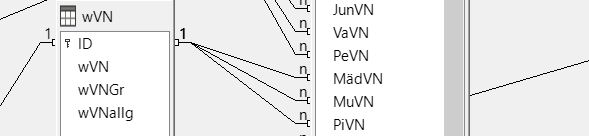

Ob es mir viel bringt, den Fokus in ein bestimmtes Feld zu setzen, muss sich in der Praxis zeigen. Ich habe ja zahlreiche Felder mit Namen. Und auf jede Tabelle mit Namen greifen jeweils mehrere Listenfelder zu, wie man hier am Beispiel „wVN“, den weiblichen Vornamen, sehen kann (Mädchen, Mutter, Patin):
