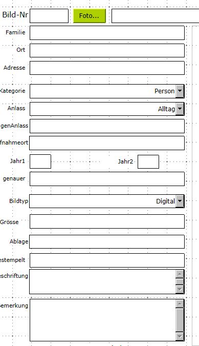

für meine umfangreiche Fotosammlung habe ich eine Datenbank mit Eingabe-/Anzeigeformular.
Nach dem Update auf die neue Windows-Version werden plötzlich alle Eintragungen in Textfeldern rechtsbündig angezeigt und nicht wie ursprünglich vorgesehen (teils linksbündig, teils zentriert). In der Vorgänger-Version wurde alles korrekt
dargestellt, obwohl das Formular noch mit OpenOffice auf Windows7 erstellt wurde.
Wenn ich eine Kopie des Formulars bearbeite, sehe ich, dass bei den Eigenschaften der erste Eintrag bei der Auswahl leer ist und erst danach die übrigen Optionen angezeigt werden (links, zentriert, rechts).
Ist jemandem bekannt, ob dieser Fehler bald behoben wird - oder muss ich jetzt das ganze Formular neu bearbeiten?

Beitrag von Marwald » Sa 14. Feb 2026, 10:16
Moin Robert,
danke für den Hinweis.
Es betrifft tatsächlich auch die normalen Textfelder, also nicht nur die Listenfelder im Formular.
Immerhin sieht der grafische Bericht für meine Abfragen noch so aus, wie vor dem Update auf 26.2.
Für die laufende Arbeit werde ich das Formular wohl editieren und mir für einen evtl. Bugfix
eine Sicherheitskopie aufbewahren.
Ein zweites Problem betrifft ein Makro im Formular, dafür mache ich dann ein neues Thema auf.
Martin
