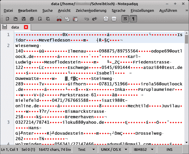

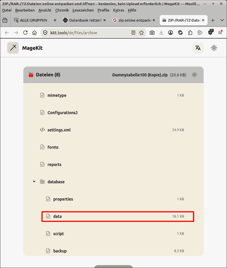

bei einer unbeschädigten Datenbankdatei (mit Trainingsdaten), die in eine ZIP-Datei umgewandelt wurde, war es mir nicht möglich, sie lokal zu entzippen.
Online (angeblich werden die Daten nicht hochgeladen, sondern lokal verarbeitet) gelang das jedoch:
  • Ich lud die ZIP-Datei auf kitt-tools hoch, wo sie auch entzippt wurde.
  • Von dort aus lud ich den Ordner database herunter (als database.zip) und entpackte die data-Datei.
  • Mit Notepadqq konnte ich sie lesbar öffnen. Andere Editoren stellten die Datei schlechter oder praktisch nicht lesbar dar. Das Pendant zu Notepadqq ist in Windows Notepad++.
  • Ob mit den anderen Dateien (forms-Formulare; reports-Berichte) etwas in dieser Form anzufangen ist, habe ich nicht ausprobiert (und ist vermutlich auch recht schwierig).

Ich bin als win11-Kunde deinem ersten Schritt gefolgt. Aber der zweite Schritt scheint es ja nur für Linux zu geben. Die win-Alternative liefert mir nicht einmal ein solches Resultat, wie dein zweites Bild.
Auf der anderen Seite ergibt sich aus dem lesbaren Inhalt deines zweiten Bildes keine sofort erkennbare Tabellenstruktur.
