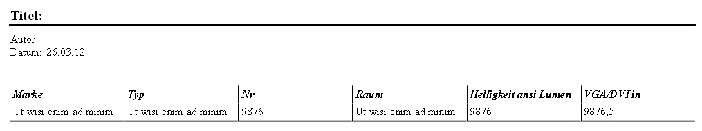

Beim Anklicken eines Berichts, erscheint nur die Seite mit den Spalten (siehe Screenshot im Anhang). Normalerweise würden dann die entsprechenden Daten in die Spalten eingelesen. Das passiert aber nicht. Es bleibt bei der Anzeige der einen Zeile mit den typischen Einträgen "Ut wisi enim ad minim" usw.

ich habe LO (3.5) und kann den Fehler reproduzieren.
Nach dem Starten irgend eines Berichtes aus der Datenbank s.o., wird die Tabelle
nicht mit den entsprechenden Werten gefüllt, sondern nur irgendwelcher lateinischer
Text dargestellt (siehr aus wie lorem Ipsum).
Es sind aber Datensätze angelegt.
Ich habe leider nicht so viel Ahnung davon, dass ich helfen könnte.
