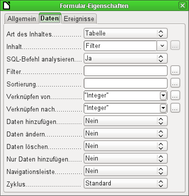

Re: Subformular Felder verknüpfen
hallo Fabi,
ich liefere einmal die Bilder dazu. Du musst bei dem Subformular im Reiter "Daten" suchen. Die Beziehungen heißen "verknüpfen von" - "verknüpfen nach".
- Verknüpfung von "Interger" nach "Integer" im Bereich Daten
- Formular_Filter_SubSubformular_SubFormDaten.png (21.25 KiB) 11107 mal betrachtet
- Verknüpfung von "Integer" nach "Leser_ID"
- Formular_Filter_Subformular_Verknuepfung.png (3.41 KiB) 11107 mal betrachtet
