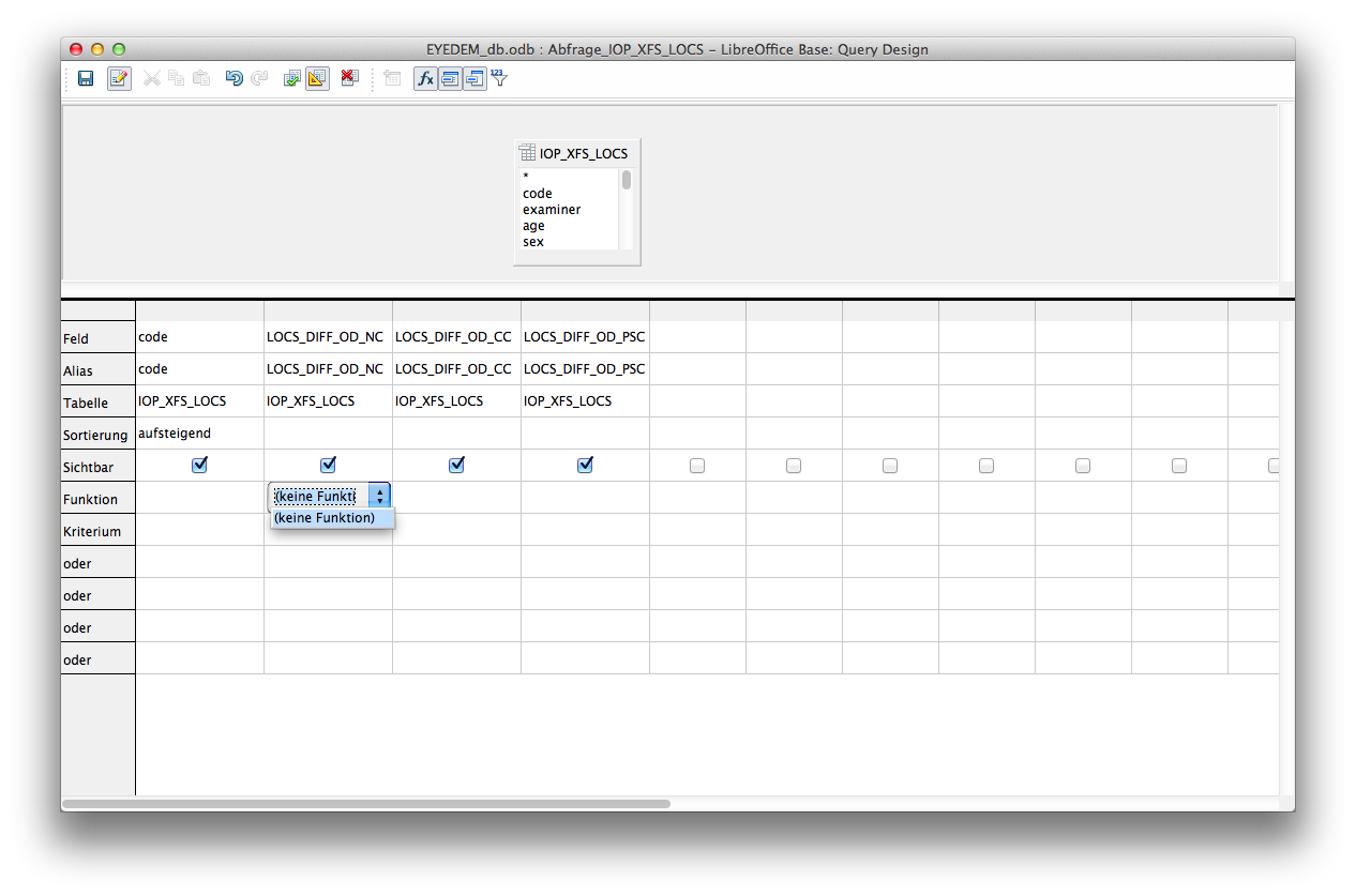

Hallo!
Wenn ich mit Base eine Datenbank öffne über Datenbankverbindung - Tabellendokument (calc), sehe ich alle Tabellenblätter in base wie gewünscht. Ich kann auch eine einfache Abfrage durchführen, aber der Bereich Funktion in der Abfrage Entwurfsansicht geht nicht. Liegt das prinzipiell daran, dass ich nur eine Verknüpfung zu einem calc-Dokument habe? Liegt es an einem fehlenden Primärschlüssel? Wie kriege ich den rein? Die Tabelle ist nicht so editierbar wie bei einem selbst erstellten base Dokument.
Besten Dank im voraus!
Don
Screen Shot 2012-06-01 at 11.41.21 AM.png (80.37 KiB) 3351 mal betrachtet

Hallo Don,
DonRumata hat geschrieben: Wenn ich mit Base eine Datenbank öffne über Datenbankverbindung - Tabellendokument (calc), sehe ich alle Tabellenblätter in base wie gewünscht. Ich kann auch eine einfache Abfrage durchführen, aber der Bereich Funktion in der Abfrage Entwurfsansicht geht nicht. Liegt das prinzipiell daran, dass ich nur eine Verknüpfung zu einem calc-Dokument habe? Liegt es an einem fehlenden Primärschlüssel? Wie kriege ich den rein? Die Tabelle ist nicht so editierbar wie bei einem selbst erstellten base Dokument.
Daten aus Calc sind wie z.B. auch Daten aus Adressbüchern von Mailprogrammen mit Hilfe der Datenbank nur durchsuchbar, filterbar, aber nicht editierbar.
Wenn Du die volle Funktionalität von Base nutzen möchtest, so musst Du entsprechend deine Daten in ein Datenbankprogramm einlesen. Dies kann die interne HSQLDB sein, aber ohne weiteres auch jede andere DB wie z.B. MySQL.
