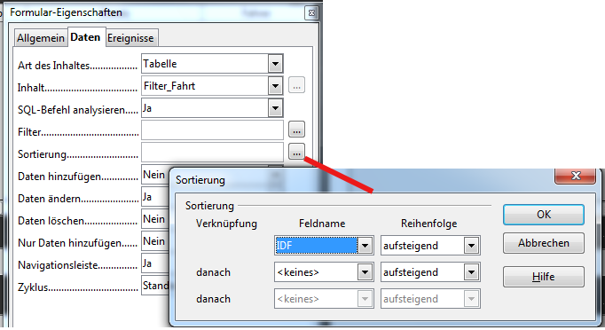

Beiträge: 2535
Re: Navigationsleiste ->Sortieren
Beitrag von F3K Total » Di 24. Jul 2012, 21:38
warum so kompliziert?
Wenn die Sortierung immer gleich sein soll, kannst Du sie auch im Entwurfmodus in den Eigenschaften des Formulares, Reiter Daten, festlegen.
Siehe Bild.
Speichern nicht vergessen.
