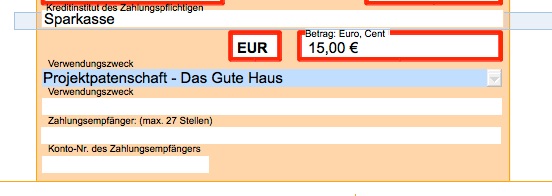

Habe ein Lastschriftformular, welches die Daten aus der Base-Datenbank nimmt. Das obere Feld "Verwendungszweck" ist ein Listenfeld - da in der Tabelle welche sich auf die Kundendaten bezieht lediglich die ID des hier abgerechneten Artikels steht, wird über die Verknüpfung im Listendfeld die Bezeichnung des Artikels angezeigt.
Nun zu meinem Problem: Obwohl das Listenfeld als "sichtbar" und "druckbar" eingestellt ist, wird dessen Inhalt nicht mitgedruckt. Wie Ihr bereits am Bild sehen könnt, ist es auch immer blau untermalt, woran es auch immer liegen kann.
Ich verwende Liobre Office 3.5.6.2 unter Mac OS X Mountain Lion.
Arek

Hallo Arek,
die blaue Farbe könnte ich darauf deuten, dass das Feld noch den Fokus hat, d.h. der Cursor befindet sich noch in dem Feld uns ist nicht zum nächsten Formularfeld weiter gewandert. Das Listenfeld ist also noch markiert.
Was mich irritiert ist der Button rechts am Listenfeld, der auf ein inaktives Feld hindeutet. Wenn bei Mir ein Button so hellgrau erscheint, dann kann ich dort keine Werte verändern.
Ich habe bei mir einfach einmal ein Formular mit Listfeld nach *.pdf exportieren lassen. Der Inhalt des Listfeldes erscheint - ohne den Button. Allerdings ist ein Export nach *.pdf natürlich nicht mit einem Druck gleich zu setzen. Schließlich entsteht dabei wieder ein Formular.
Meine Konfiguration: OpenSuSE 11.4 mit LO 3.3.4 und anderen Varianten bis 3.6.4.1

Das Listenfeld ist inaktiv, weil in diesem Formular die Daten nur gelesen werden. Die Auswahl des InhaLts geschieht in einem anderen Dokument.
Ich versuche es dann noch auf einem Windows-Rechner, mal schauen ob es am Betriebssystem liegt. Di blaue Farbe hat übrigens nichts mit dem Cursor zu tun. Die Farbe bleibt auch blau wenn ich woanders etwas reinschreibe. Liegt wahrscheinlich daran, dass das Formular keine Veränpderung von Daten zulässt, aber auch das kann ich noch testen.
Gruss
