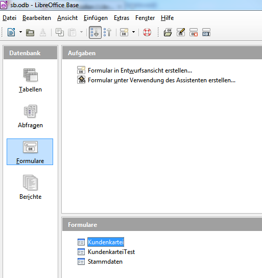

Bei mir klappt das einfach nicht. Im Anhang ist das Fenster, in welchem ich das Formular auswähle. Auf meinem Rechner, an dem ich die ODB-Datei + Formulare erstellt habe, funktioniert es tadellos. Wenn ich diese auf einen anderen Rechner kopiere, egal ob über ein Netzlaufwerk in eine VM oder per USB-Stick auf einen Rechner zuhause, kommt die genannte Fehlermeldung.

ich habe mir gerade die Datei herunter geladen. Das Öffnen der Formulare klappt ohne Probleme.
1. Auf einem der anderen Rechner einmal herunterladen aus Deinem Link heraus und testen.
2. Java-Version überprüfen
Mehr fällt mir spontan auch nicht ein.
