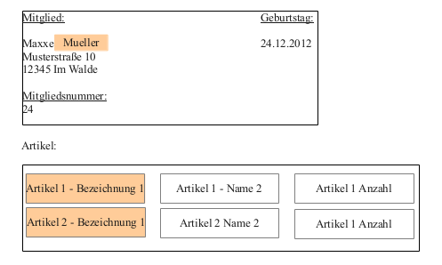

ja genau. So in etwa wie eine Bücher- oder Materialausleihe.
Ungefähr. Nicht als eine Zeile, sondern schon als formatiertes Dokument. Ich habe mal einen Entwurf im Anhang. Die farblich unterlegten Felder sind im Formular diejenigen die per Hand ausgewählt/eingegeben werden die Anderen Felder werden/sollen automatisch aus der jeweiligen Tabelle entsprechend eingefügt werden. Menge/Anzahl sind natürlich von Hand einzutragen.Und die "Zeilen" dieser Liste sollen dann als "ein Blatt pro Zeile" gespeichert und ausgedruckt werden?
Das Blatt welches letztendlich entsteht soll in etwa so aussehen wie im Anhang gezeigt.wie im Anhang gezeigt
Das entstehende Blatt hat ja Platzhalter oder Ähnliches(?) die entsprechend angeordnet werden können/sollen.
Das Formular wird dann ja fast eben so aussehen.

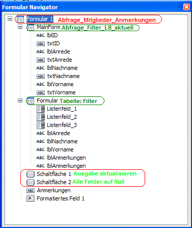

Eine 2 Tabelle konnte ich erfolgreich einbinden. Erst einmal ein recht einfacher Versuch mit einem Textfeld. Funktioniert auch soweit.
Im Formular "Form_Mitglieder_Anmerkungen" sollten die angezeigten Felder geleert werden (nicht die Daten in der entsprechenden Tabelle).
Der Button "Ausgabe aktualisieren" funktioniert ja.
Für den Button "Alle Felder auf Null" habe ich schon alle möglichen "Aktionen" durchprobiert. Weder die Aktionen "Rückgängig:Dateneingabe" noch "erster Datensatz" und was sehr erstaunlich ist "Formular zurücksetzten" funktionieren alle nicht
Da der Button "Ausgabe aktualisieren" auch nur auf eine zugewiesene Aktion funktioniert, sollte das beim Leeren der Formularfelder mit dem Button "Alle Felder auf Null" und der zugewiesenen Aktion "Formular zurücksetzten" ebenso funktionieren. Macht es jedoch nicht:( Was läuft hier falsch?
Wie kann ich im Formular "Form_Mitglieder_Anmerkungen" alle Formularfelder leeren?
Zumindest die oberen Auswahlfelder alle auf "leer" setzten. Ich hoffe, dazu ist kein Makro notwendig.
