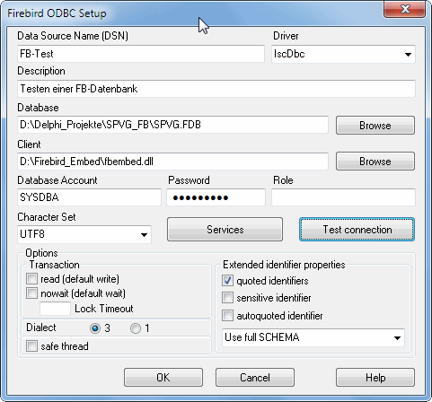

ich habe mal versucht mittels ODBC (Version 2.0.2) auf eine Firebird_Embed-DB (Version 2.5.2) zu zugreifen. Mit der folgenden Einstellung hat es dann letztendlich geklappt:
2013-07-29 11_53_34-Firebird ODBC Setup.gif (17.65 KiB) 5033 mal betrachtet
Die Datei ODBC.ini habe ich dabei nicht angefasst.
Nach der Beschreibung muss bei einem FB-Server die Datei services im Verzeichnis C:\Windows\System32\drivers\etc den Eintrag
  • gds_db 3050/tcp #Firebird-Datenbank
aufweisen. Vielleicht hilft Dir das weiter.

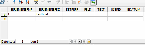

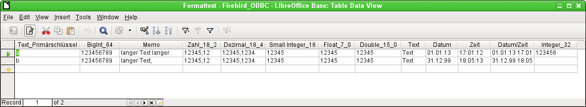

ich habe den Eindruck, dass wir aneinander vorbei schreiben. Ich meine die Integer-Eingaben von Base mittels ODBC. Mit JDBC kann ich Eingaben über Base machen. Mit ODBC klappt das nicht für Integer-Felder, wenn ich Base nutze. Ich kann aber über das Tool "isql" und ODBC auch Integer-Werte schreiben.
Das sieht dann wie in der angehängten Datei aus.
Firebird hat da auch ein etwas anderes Verständnis, die Zahlen anzugeben. So ist die Längenangabe für Integer 32. Steht für 2^32 → 10 Stellen, nämlich 4294967296 als Maximum.
Small-Integer und Big-Integer gehen übrigens - wie auch ersichtlich.
Integer-Feld bleibt leer, wenn Eingabe durch ODBC
