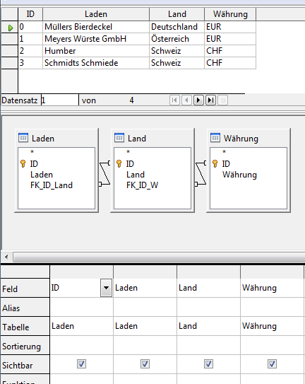

das Zauberwort heißt Abfrage. Ein Beispiel:
Und in der SQL-Ansicht entspricht diese Abfrage:
SELECT
   "Laden"."ID",
   "Laden"."Laden",
   "Land"."Land",
   "Währung"."Währung"
FROM
   "Laden",
   "Land",
   "Währung"
WHERE
   "Laden"."FK_ID_Land" = "Land"."ID"
AND
   "Land"."FK_ID_W" = "Währung"."ID"
Voni

Ich habe die Abfrage wie du diese gemacht hast, nachstellen können, soweit kein Problem. Allerdings war das Ziel, dass ich den Laden schreiben und das Land auswählen kann und danach auch die Währung angezeigt wird. Ist es Möglich, von einer Abfrage ein Formular zu erstellen und darin Daten einzugeben?
LibreOffice Base Neuling ==> Das Ziel ist mir bekannt, den Weg dorthin erarbeite ich mir.

für ein Formular braust Du nicht die Abfrage. Dort gibst Du schließlich nur die Daten ein, die nach dem Beispiel von F3K Total in der Tabelle "Laden" auftauchen.
Erstelle ein Formular (z.B. mit dem Assistenten) für die Tabelle "Laden". Der Assistent gibt Dir alle 3 Felder der Tabelle als Formular wieder. Das Feld "ID" ist vermutlich ein AutoWert-Feld. Wird also automatisch hochgeschrieben, könntest Du also genauso gut auf schreibgeschützt setzen oder im Formularentwurf ganz löschen. Das Feld "Laden" dient zur Eingabe des Ladens. Das Feld "FK_ID_Land" ist jetzt etwas blöde zu bestücken. Da müsste eigentlich jetzt laufend auf die Tabelle "Land" gesehen werden, das Land ausgesucht werden, dann die ID ermittelt werden und eingetragen werden - unpraktisch.
Öffne das Formular nicht zur Eingabe von Daten, sondern zum Bearbeiten. Markiere das Feld, das "FK_ID_Land" aufnehmen soll. Gegebenenfalls kannst Du das nicht so einfach markieren, da zusätzlich ein Beschriftungsfeld in der Gruppe liegt. Hier müsstest Du erst die Gruppe betreten, anschließend das Feld markieren. Rechter Mausklick, Feld umwandeln in ein Listenfeld.
Jetzt die Eigenschaften des Listenfeldes aufrufen, Reiter Daten. In den Daten steht oben immer noch das damit verbundene Feld, nämlich "FK_ID_Land". Die Art des Listeninhaltes stellst Du auf 'SQL'. Bei 'Listeninhalt' taucht ein Button mit 3 Punkten auf. Über den erreichst Du die gleiche Oberfläche wie bei den Abfragen. Du erstellst also eine Abfrage, die das Feld bestückst. Trick dieser Abfrage: Die erste Spalte der Abfrage wird im Listenfeld angezeigt, die 2. Spalte wird gespeichert. Wähle also im Abfrageeditor die Tabelle "Land". Wähle aus dieser Tabelle zuerst "Land" und dann "ID". Lass vielleicht noch "Land" sortieren. Schließe die Abfrage, schließe auch das Eigeschaftsfeld und speichere das Formular.
Du bist jetzt einen Schritt weiter. Im Formular siehst Du den Laden und das dazugehörige Land - nicht mehr den Laden und eine nackte Zahl. Du kannst das Land mit dem Listenfeld auch ändern oder eben bei einer Neueingabe auswählen.
Jetzt fehlt Dir noch die Währung. Die kann auch in der Abfrage für das Listenfeld mit eingebaut werden. Allerdings bedarf es da etwas Handarbeit, da ja nur die Informationen des ersten Feldes angezeigt, die des zweiten gespeichert werden.
Zum Lernen jetzt einfach einmal eine Abfrage erstellen, in der Du die Tabelle "Land" und "Währung" miteinander verbindest. Dann die Felder "Land", "Währung" und "ID" (aus der Tabelle "Land") auswählen. Ein Blick auf den SQL-Code ergibt das folgende:
SELECT "Land"."Land", "Währung"."Währung", "Land"."ID"
FROM  "Land", "Währung"
WHERE  "Land"."FK_ID_W" = "Währung"."ID"
Dummerweise ist das natürlich nicht so schön geordnet. Die Schlüsselwörter sind aber farblich hervorgehoben, so dass es bei so einer kurzen Abfrage auch noch übersichtlich bleibt.
Die Abfrage gibt 3 Felder wieder. Jetzt müssen wir händisch eingreifen:
SELECT "Land"."Land"||"Währung"."Währung", "Land"."ID" ...
Nur noch 2 Felder sind sichtbar, die Währung wird direkt an das Land angehängt. Nicht schön, aber die Information ist da. Muss also noch etwas schöner:
SELECT "Land"."Land"||' - Währung:'||"Währung"."Währung", "Land"."ID" ...
Jetzt ist ein Abstand eingefügt worden und die Information, dass die Währung folgt. Du kannst also beliebige Informationen mit in dem Feld ausgeben.
Die Abfrage ist erstellt, die jetzt die Abfrage in dem, Listenfeld des Formulars ersetzen soll. Also das Formular zum Bearbeiten öffnen, Listenfeld zum Bearbeiten ...
Das klappt sicher nicht alles beim ersten Mal, aber Versuch macht Kluch.
