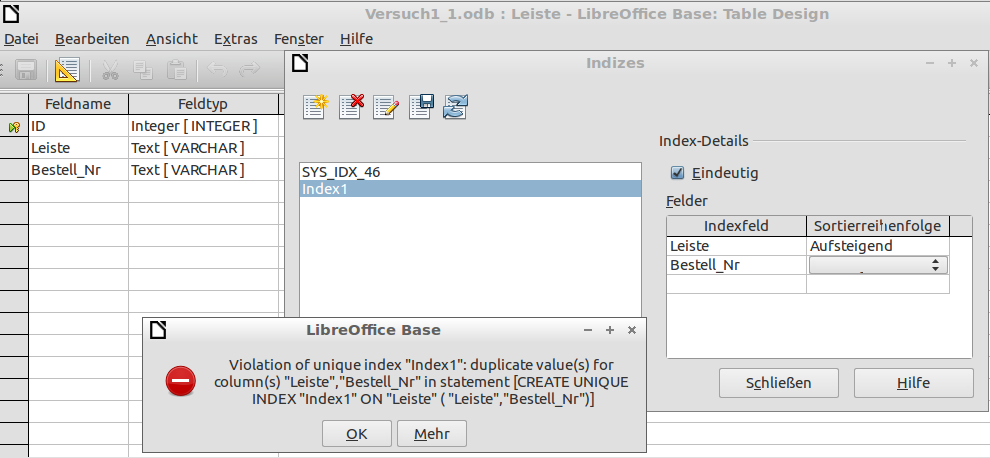

wie kann man verhindern das in einer Tabelle Einträge doppelt eingetragen werden können ?
MfG Klaus

Du kannst dem Feld einen eindeutigen Index zuweisen.
(Menü Extras/Indexentwurf, dann "Neuer Index", und in der Tabelle rechts das/die Index-Feld(er) auswählen - und nicht den Haken bei "Eindeutig" vergessen)

Hallo gogo,
danke für deine rasche Antwort.Bitte beachte das du es hier mit einem DAU zu tun hast.
Hier was bei mir herauskommt.
MfG Klaus
MfG Klaus

Ähm - ja, da steht, was wir schon auf Deinem ersten Bild bewundern konnten: "Leiste_1" kommt mehrfach vor - Wenn Du einen eindeutigen Index nachträglich setzt, und die Datensätze im den Feld sind nicht eindeutig sind wird das zu Problemen führen

Hallo gogo,
danke.Habe alle Datensätze gelöscht -> Index angelegt -> neu eingegeben.
Funktioniert
MfG Klaus
Funktioniert
MfG Klaus
