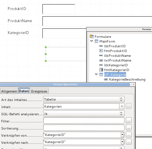

Das müsstest Du mit einem Unterformular lösen - etwa so wie im Bild zu sehen.
im MainForm wird die Artikel-Tabelle dargestellt,
im UF_Kategorie die Kategorien-Tabelle, verbunden sind die beiden durch VerknüpfenVon-VerknüpfenNach "KategorieID".
Wenn das Text-Feld "KategorieBeschreibung" auf das Feld mit der Beschreibung in der Kategorien-Tabelle verweist, wird die richtige Beschreibung angezeigt.

Vielen Dank für deine Antwort. Ich habe es versucht, genau so zu machen, wie ich es sehe konnte, doch leider ohne Erfolg. Bei mir existiert zwar das Feld, aber es kommt keine Beschreibung hinein. Das Dokument wäre hier: https://www.dropbox.com/s/sjbwwqmu97veb ... rtikel.odb .
Das Feld Kategorie_ID habe ich verknüpft mit der Tabelle Kategorie, so dass die Namen korrekt anzeigt werden (via SQL, so wie ich es aus der Anleitung habe). Bei der Beschreibung habe ich unter "verknüpft von" und "verknüpft nach" eine leicht andere Auswahl als du - ich denke aber, dass dies von meinen Feldnamen her so sein muss (ich hoffe, ich irre mich da nicht?). Ansonsten müsste es identisch sein. Was habe ich übersehen?

Ich bemerke gerade, dass wohl ein Refresh des Beschreibungsfeldes erforderlich ist, sobald der Status im Kategorie-Feld geändert hat. Und wenn ich dies auf den ersten Blick richtig sehe, dann ist dies nur über ein Makro lösbar. Ich habe gehofft, dass ich Makros vermeiden kann :). Aber zumindest Danke für die Antwort (falls jemand aber eine einfache Lösung ohne Makro weiss, darf er/sie das gerne noch schreiben ;)).
gogo
Beiträge: 1081
Re: Dazu gehörende Werte anzeigen lassen
Beitrag von gogo » Fr 30. Mai 2014, 16:38
Du könntest eine Navigationsleiste einbauen. Wenn Du da auf das "Speichern"-Symbol klickst, dann wir bei mir das Unter-Formular aktualisiert. (Die Navigationsleiste muss im MainForm sein)
