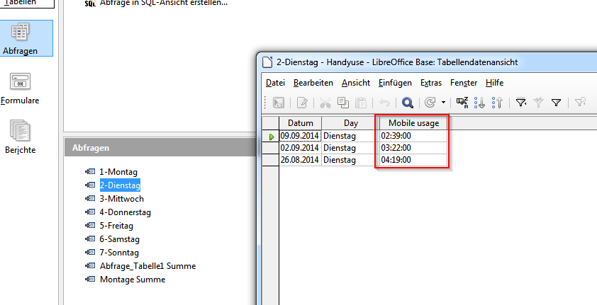

Guten Tag,
wie kann ich die Spalte "Mobile usage" (Anhang) so summieren, dass ich bei einer Abfrage die gesamten Stunden zusammen berechnet, ausgegeben bekomme ?
Liebe Grüße &
Vielen Dank!! :)
2-Dienstag - Handyuse - LibreOffice Base_ Tabellendatenansicht_2014-09-10_12-14-13.png
2-Dienstag - Handyuse - LibreOffice Base_ Tabellendatenansicht_2014-09-10_12-14-13.png (31.12 KiB) 7974 mal betrachtet

das geht mit der Funktion SUM().
Am besten lädst du ein Beispieldokument hoch, ggf. verfremdet, denn ohne zu wissen wie die der Abfrage zugrundeliegende Tabelle aufgebaut ist, wird es schwierig. Ausserdem wäre interessant zu wissen, welche Ergebnisse du brauchst, z.b. tageweise Summen in einem Zeitbereich, wie die aktuelle Kalenderwoche, der aktuelle Monat, das aktuelle Jahr ...

Guten Morgen,
Ich habe als Beispiel meine Datenbank mal hochgeladen.
Folgendes hab ich damit vor:
1. Ich hab ein Formular gebaut, da gebe ich täglich vom Vortag ein, wie lange ein Handy benutzt wurde: Datum / Wochentag / Zeit in HH:MM
2. Ich hab eine Tabelle in der sich alle Daten sammeln
3. Und ich hab Abfragen von Montag bis Sonntag gebaut, die mir aus der Großen Tabelle z.B. nur die Donnerstage Abfragen.
Mein Ziel ist es jetzt einfach nur eine weitere Abfrage zu haben, die mir meinetwegen alle Montage Abfragt und mir eine Summe aller Stunden:Minuten errechnet.

So,
habe dir ein Beispiel gebastelt.
Es gibt zwei neue Tabellen, Filter und Wochentage.
Und nur noch zwei Abfragen, q_Tageweise und q_Tagessummen.
Alles zusammen im Formular Analyse zeigt dir über die Auswahl des Wochentages und das anschliessende Klicken auf suchen was du möchtest. Übrigens brauchst du den Wochentag nicht einzugeben, durch das Datum ist er bekannt.

Hallo F3K Total,
nur ein kleiner Hinweis, damit das hier nicht nachher von Leuten überlesen wird, die die Beispiele nicht herunter laden:
Die Summierung von Zeiteingaben geht nicht direkt. Es lassen sich nur Zahlen summieren.
Bei Zeitangaben also
SELECT SUM( HOUR("Zeit") ) AS "Stunden", SUM( Minute("Zeit") ) AS "Minuten", "Tag" FROM "Tabelle" GROUP BY "Tag"
Das kann jetzt natürlich auf die anderen Einheiten ausgedehnt werden.
Jetzt können die beiden Spalten auch zusammen gefasst werden, so dass eine Gesamtangabe in Minuten erfolgt:
SELECT (SUM( HOUR("Zeit") )*60 + SUM( Minute("Zeit") )) AS "Minuten", "Tag" FROM "Tabelle" GROUP BY "Tag"

Hallo F3K Total,
danke für dein Beispiel was du erstellt hast, das hat es für meinen Zweck voll auf den Punkt gebracht!! Genau so und nicht anderes wollte ich das haben, einfach klasse vielen dank :)
