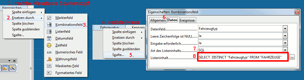

  • -bezüglich der Tabelle FAHRER: so, wie das jetzt ist, können doppelte Namenkombinationen auftauchen. (Zwar durch die Fahrer.ID und evtl. Geburtstdatum identifizierbar, ist aber nicht nach meinen Wünschen) . Ich stelle es mir so vor, dass man schon bei der Eingabe, bzw. Speicherung der Namen gezwungen wird doppelte Namenkombinationen zu vermeiden. Macht es da Sinn die Primärschlüssel bei Nachname und Vorname zu setzen? Als Beispiel, man hat zwei Müller, Franz. Ich stelle mir vor, dass man dann nur im Nachnamen durchnummeriert. Müller I, Franz und Müller II, Franz. Ist natürlich für Aussenstehende dann immer noch nicht zu ersehen, wer wer ist, aber die DB ist ja auch nur für mich und meine Kollegen.
  • -bezüglich des Formulars FAHRZEUGE_ERSTELLEN: Ich habe zur Übung versucht ein ähnliches Formular zu erstellen, diesmal FAHRER_ERSTELLEN. Soweit auch ganz gut geglückt. Nur eins ist mir nicht gelungen. In FAHRZEUGE_ERSTELLEN auf der rechten Seite im Grid kann man die Einträge ja editieren. Bei Marke und Typ erscheint dann noch ein Listenfeld. Wie bekomme ich diese Auswahl im Listenfeld generiert? Ich habe zwar ein Listenfeld erstellen können, aber es war leer :) (macht in dem Formular wenig Sinn, aber ich möchte wissen, wie es funktioniert, zwecks Übung)

4sb3st hat geschrieben:Wie bekomme ich diese Auswahl im Listenfeld generiert?
Siehe Bild:
