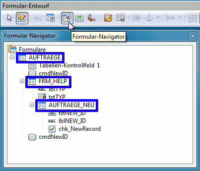

Weit gefehlt: Es sind drei strukturelle Formulare, ich empfehle dir, dich mit dem Formularnavigator zu beschäftigen, siehe Bild:Gruß RFreischreiber hat geschrieben:Es ist doch eigentlich nur EIN Formular, und die Formulareigenschaften müßten überall die gleichen sein?

Verdammt. Mein Base hatte die Symbolleiste Formular-Entwurf nach einem Update offenbar wieder ausgeblendet - und ich habe dann den (in meinem LO) ähnlich aussehenden normalen Navigator geöffnet anstatt dem Formularnavigator... es war also sehr nichtssagend.
Das sind drei Ebenen? Hauptformular AUFTRAEGE, darunter FRM_HELP und darunter dann AUFTRAEGE_NEU?
Die Schaltfläche "neue ID generieren" aktualisiert das Hauptformular, und damit auch das Unterformular FRM_HELP, so daß der dortige SQL-Code ausgeführt wird und eine neue ID generiert, richtig?

- Du wählst einen Typ -> das Listenfeld befindet sich auf dem Formular FRM_HELP, der Cursor steht nach der Auswahl des Typs auf diesem Formular.
- Du klickst "neue ID generieren", die Schaltfläche befindet sich auf dem Hauptformular AUFTRAEGE, der Cursor springt vom FRM_HELP auf das Formular AUFTRAEGE. In diesem Augenblick wird der Typ in Tabelle HELP gespeichert. Der Cursor landet dann auf dem Haupformular, und aktualisiert alle Unterformulare, womit die ID generiert, und dem UnterUnterFormular AUFTRAEGE_NEU zur Verfügung gestellt wird.
- Das Formular AUFTRAEGE_NEU hat die Eigenschaft "Nur Datensätze hinzufügen", wenn du jetzt das Markierfeld "neuen Datensatz anlegen?" markierst, wird auf dem Formular AUFTRAEGE_NEU ein neuer Datensatz mit der eben generierten ID angelegt, aber noch nicht gespeichert.
- Jetzt "neuen Datensatz speichern"anklicken: der Cursor springt vom UnterUnterFormular zum Haupformular, dadurch wird der neu angelegte Datensatz gespeichert, die Schaltfläche "neuen Datensatz speichern" selbst, aktualisiert im Anschluss das Hauptformular, so dass das Ergebnis im Tabellenkontrollfeld rechts angezeigt wird.
