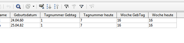

beim Abfragen meiner Adressen mit
SELECT "t-adressen"."Nachname", "t-adressen"."Vorname", "t-adressen"."Geburtsdatum", DAYOFWEEK( "Geburtsdatum" ) AS "Tagnummer Gebtag", DAYOFWEEK( CURDATE( ) ) AS "Tagnummer heute", WEEK( "Geburtsdatum" ) AS "Woche GebTag" , WEEK( CURDATE() ) AS "Woche heute"  FROM "t-adressen" WHERE WEEK( "Geburtsdatum" ) = WEEK( CURDATE( ) )
bekomme ich das seltsame Ergebnis, daß Geburtstage in der nächsten Woche (Tag 1 der Woche nach SQL) schon heute (Samstag, Tag 7 der Woche nach SQL) angezeigt werden, wenn man die Wochenzahlen vergleicht. Vermutlich fängt, wenn freitags Silvester ist, gleich am Samstag mit Neujahr die erste Woche an und am Sonntag drauf schon die zweite?
Wie macht man es richtig, wenn für heute (curdate) die Geburtstage
a) der aktuellen Kalenderwoche oder
b) der nächsten sieben Tage angezeigt werden sollen?
Geburtstage-Abfrage am 18.04.15.gif (6.62 KiB) 4176 mal betrachtet
