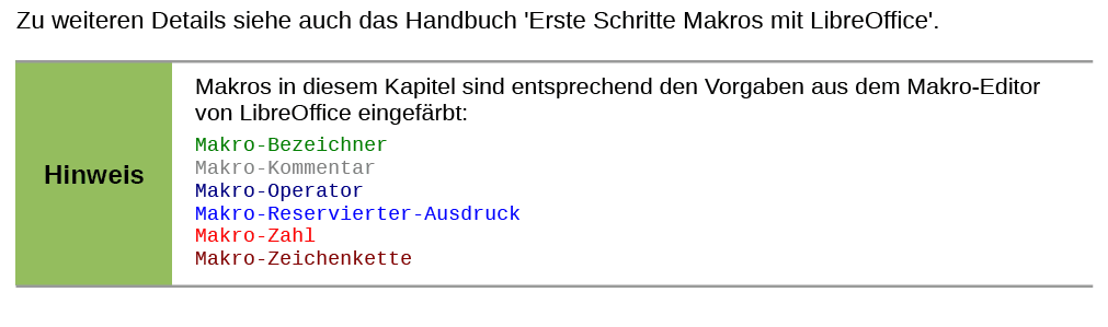

Hallo Robert,
so wie du es im Handbuch hast, macht es wirklich Sinn:
BASIC-Editor Farben 2.gif (16.25 KiB) 3155 mal betrachtet

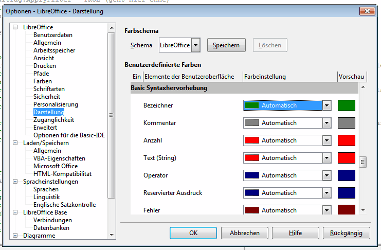

Aber in meiner LO-Version sind die Farben mehrfach vergeben, was beim Anschauen nicht viel Sinn ergibt:
BASIC-Editor Farben.gif (32.04 KiB) 3155 mal betrachtet
Das werd ich jetzt mal abändern bei mir, danke für den Tip!
