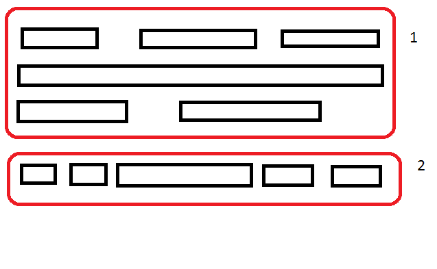

ich habe eine Frage zur Erstellung von Formularen mit Subformularen.
Mein Formular soll ein Subformular enthalten. Dieses Subformular basiert auf einer Abfrage, die immer eine unterschiedliche Anzahl von Zeilen enthalten kann. Zwischen Block 1 und 2 besteht eine 1:n Beziehung.
Wenn ich für das Subformular die Tabellendartstellung (Datenblatt) verwende, ist werden alle Zeilen komplett dargestellt. Soweit alles gut ;)
Besteht die Möglichkeit den Block 2 für das Subformular (mit Textfeldern) dynamisch in der Anzahl der Ergebniszeilen zu kopieren?
Beispiel:
a) 1 Zeile für Subformular -> siehe Skizze
b) 2 Zeilen für Subformular -> der Feldblock wird ein zweites Mal am unteren Ende angefügt (bei n Ergebnissen halt n-mal)
Ist das möglich?

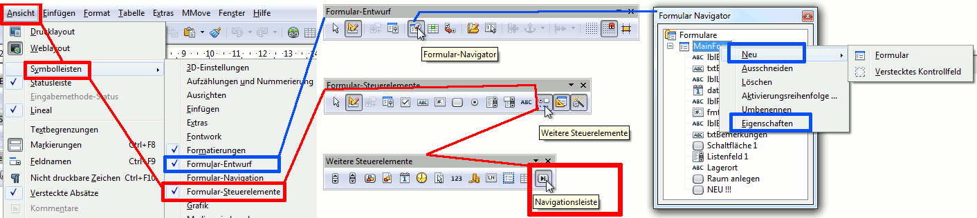

Eine Navigationsleiste einzubauen geht so:
  • Formular schließen
  • Rechtsklick auf Formular -> Bearbeiten
  • Über Menü Ansicht/Symbolleisten Formular-Entwurf und Formular-Steuerelemente einschalten
  • Auf Formular-Entwurf findest du den Formular-Navigator, um den Aufbau des Formulars zu sehen/bearbeiten dazu Rechtsklick auf Kontrollelement oder strukturelles Formular ...wichtig: Neu/Eigenschaften
  • Auf Formular-Steuerelemente findest du verschiedene Steuerelemente sowie einen Button der die Symbolleiste Weitere Steuerelemente einschaltet
  • Auf Weitere Steuerelemente findest Du die Navigationsleiste.
